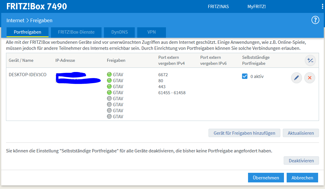

Mein Hauptproblem mit dem NAT-Typ ist GTA Online (strikt, massig Lags). Ich habe alle Ports freigegeben.
UPnP habe ich grundsätzlich aktiviert (Heimnetz → Netzwerk → Netzwerkeinstellungen), aber die Einstellung "Änderungen der Sicherheitseinstellungen über UPnP gestatten" auf der Seite der Portfreigaben finde ich nicht. Diese Einstellung haben sämtliche Guides, die ich durchforstet habe, aufgelistet. Ich habe auch in Kommentaren darunter gesehen, dass manchen Usern diese Einstellung ebenfalls fehlt. In der erweiterten Ansicht bin ich. Wie umgehe ich dieses Problem?

Klappt es damit noch immer nicht, bitte einen Screenshot der angelegten Portweiterleitungen hier einstellen.

Ich habe mich, was die Ports angeht, an dieser Webseite orientiert https://support.rockstargames.com/articles/206210548/How-to-Resolve-Errors-in-GTA-Online-about-Strict-NAT-Type ; es sind die gleichen Ports wie die in dem deutschen Artikel, nur mit zwei zusätzlichen TCP Ports. Keine Ahnung, ob die IP Adresse gezeigt werden sollte oder nicht, ich hab sie einfach mal zensiert.

Die eingerichteten Freigaben sehen in Ordnung aus. Keine Ahnung, ob es sich beißt, UPnP und normales Portforwarding zur gleichen Zeit aktiv sind. Deaktiviere UPnP probehalber mal.
Teste danach mit https://canyouseeme.org/, ob die freigegebenen Ports 80, 443, 6672, 61455, 61456, 61457 und 61458 von außen erreichbar sind.
