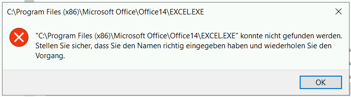

Ein älterer Kollege benutzt noch Office 2010 Pro auf einem Win10 Rechner. Bist gestern hat dies auch ohne Probleme funktioniert.
Jetzt ist es so, dass Excel, Word, Outlook etc. nicht mehr normal gestartet werden können:
Wenn man auf die Desktopverknüpfung (zB. Word.exe oder auch die Dokumente selber) oder auch auf die exe im Installationsordner, welche eigentlich genau die gesuchte Datei in der Fehlermeldung ist, klickt, kommt folgende Fehlermeldung:
Das seltsame ist jedoch, wenn die einzelnen Programme über Win+R "Ausführen" eingegeben werden, starten sie ohne Probleme.
Was ist denn der Unterschied vom Programmstart her? So wie es scheint ist ja die Installation selber nicht beschädigt.

@cyberpirate Ja habe ich. Die exe selber, wie auch die alte oder eine neue Verknüpfung produzieren alle die selbe Fehlermeldung. Das selbe auch beim klicken auf die Dokumente
Es startet nur über Win+R Ausführen

Ja ohne Pfad. Die Dateien habe ich gefunden, aber wenn ich sie anklicke kommt es zur selben Fehlermeldung, was sehr seltsam ist.
Der Screenshot oben ist sogar vom direkten starten der excel.exe im Office14 Intallationsordner

Kaum zu glauben, aber ich habe mich vorhin wieder mit seinem PC verbunden und die Programme sind auf Anhieb gestartet. So als hätte es nie ein Problem gegeben. Neustart kann es nicht gewesen sein, da ich den PC bei der Problemsuche selber 2 mal neu gestartet hatte. Er selber sagt er hätte nichts gemacht und nur den PC eingeschaltet. Auch ist Heute kein Update durch Windows installiert worden.
Das einzige welches nach dem Start ein Update bekommen hat ist seine Avast Vollversion (Wurde Ihm nach dem Start angezeigt). Ich könnte mir vorstellen, dass Avast die Office Programme fälschlicherweise blockiert hat.

Wird zufällig Avast eingesetzt? https://winfuture.de/news,116426.html @Stuntmace
Wäre der 500000 Fall von Problemen unter Windows, der von einem 3rd Party Virenscanner verursacht wird, weil die Hersteller zu Dumm sind deren Produkte rechtzeitig anzupassen.
Diese ganzen Probleme mit 3rd Party AV's in diesem Ausmaß, haben unter Windows 8 angefangen, als Microsoft begann Windows SCHNELLER zu entwickeln und öfter was zu ändern ... 8 Jahre später hat sich an dieser PRoblematik anscheinend wenig geändert.
Wobei ich persönlich mir auch XP, Vista &7 damals mit Avast, AVG, Kasperky etc. schon zerschossen hab ... Seit ich Microsoft Security Essentials bzw. seit 8 Defender einsetze, ist damit schluss gewesen ....
Fazit: Windows Defender einsetzen und gut ists, oder mit Problemen leben ;)
EDIT: Sowohl AVG als auch Avast (beide sind hier die Übeltäter in diesem Fall, haben jeweils neue Programmversionen herausgebracht, sodass nun alles wieder laufen sollte)
