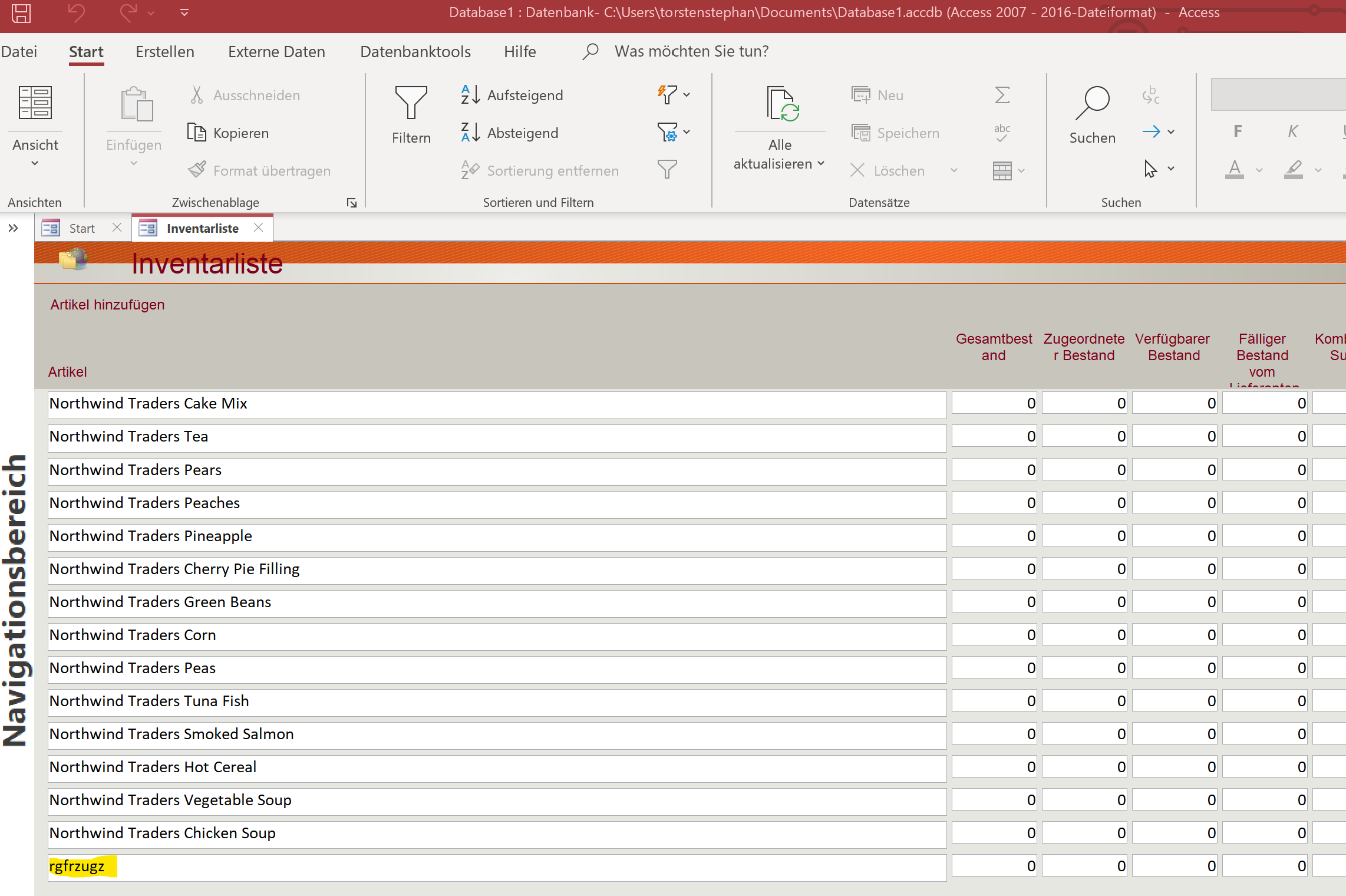

ich habe das Ganze auf einem MacBook Air mit M1 und Windows 11 ARM nachgestellt.
Ich kann deine Probleme nicht nachstellen. Datenbank geladen, Änderungen eingetragen und gespeichert. Öffnet sich danach ohne Probleme. Einmal schriebst du, dass du O365 benutzt und dann Office 2021.
Welches setzt du ein? Mit O365 geht es bei mir ohne Probleme.

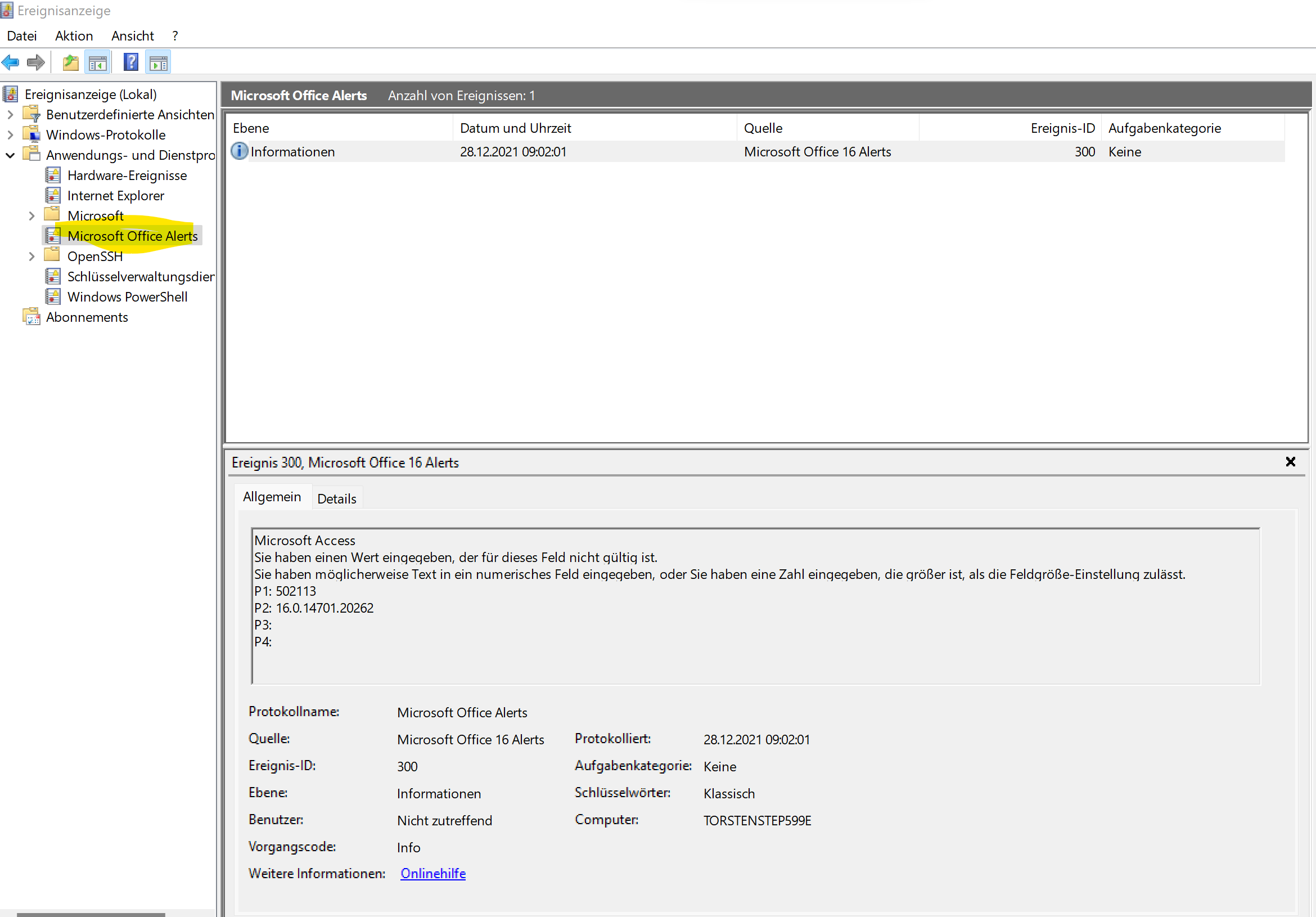

Prüfe bitte mal im Windows Ereignislog, was da schief läuft. Da steht es auf jeden Fall detaillierter drin.

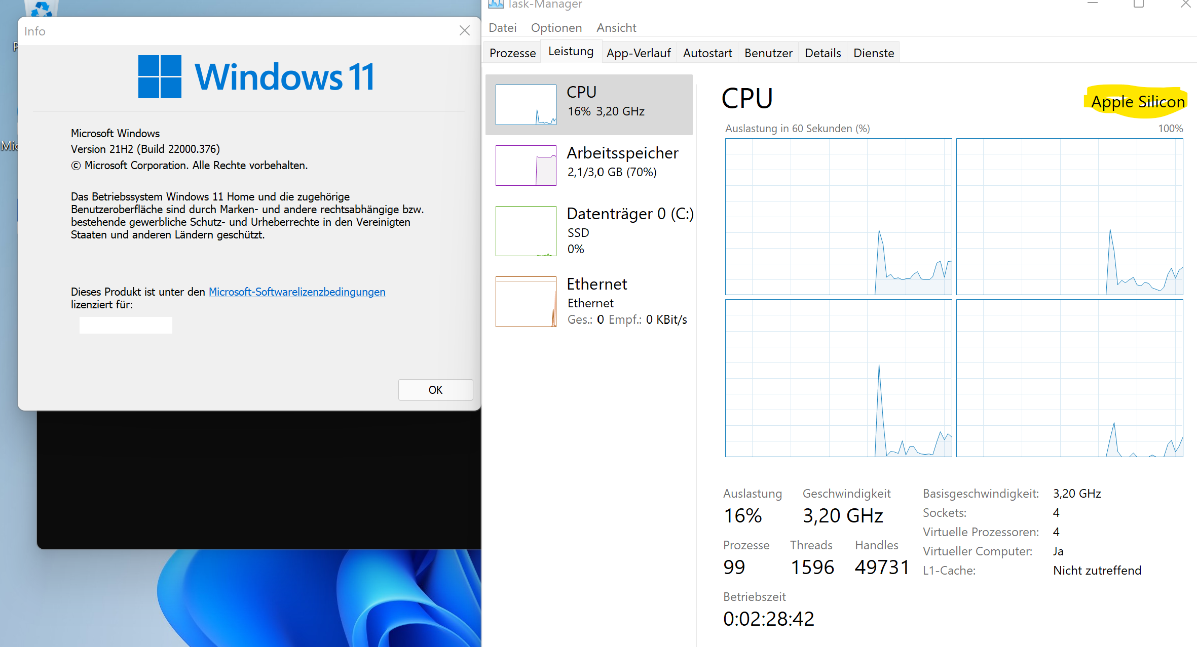

Wie kommt es, dass bei dir alles in deutsch ist? Bei der arm Version ist doch Windows in englisch
Ich habe das per Parallels installiert und es war von Anfang an auf Deutsch. Es gibt definitiv Windows 11 ARM auf Deutsch. Kann beim Download von MS unabhängig von Parallels ausgewählt werden. Habe dir auch mal noch dazu einen Screenshot angehangen.
Ansonsten scheint die Event ID 300 bei Access auf nicht genügend zugeteilter Ressourcen hinzuweisen. Wie viel RAM / CPU usw. hast du der virtuellen Maschine zugeteilt? Google bitte mal nach Event ID "300" und Access.
