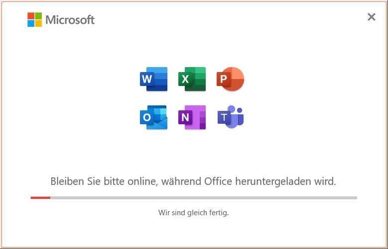

Ich weiß zwar grad den Grund nicht mehr 100%ig, aber wir installieren genau die beiden Komponenten separat.
Ah, ich glaube mich zu erinnern, dass die OneDrive-Version aus dem Office-Paket irgendwelche Features nicht bietet, die die bei Win10 mitgelieferte App hat.
Wir haben das mit der Powershell und zweistufig geregelt nachdem sich der Parameter nicht sauber in der PS selbst übergeben ließ.
Code:
Start-Process -FilePath 'L:\...\Office 365 Business\Install-Office.exe.lnk'
Und die aufgerufene Verknüpfung verweist auf die setup.exe und übergibt die xml im Ziel
Code:
"L:\...\Office 365 Business\setup.exe" /configure installOfficeBusRet64.xml
Läuft hervorragend.
PS:
Und Teams kommt da auch mit. Nachträglich ging es nur über den separaten Teams Installer. OneDrive ist praktisch ausreichend nervig in Windows 10 selbst enthalten unabhängig von Office.
