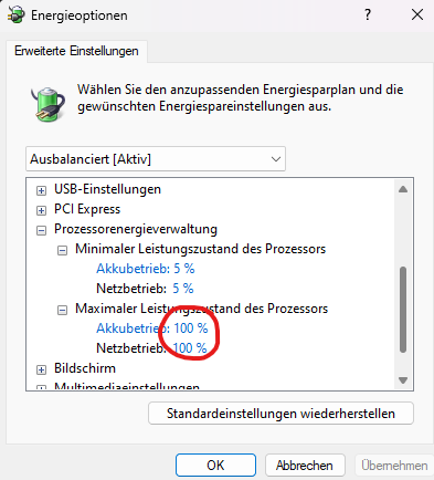

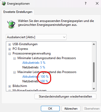

Ich hatte versucht in den Energie Optionen, die Cpu von 100% auf weniger zu stellen jedoch bringt das nichts egal welchen Wert ich nehme.

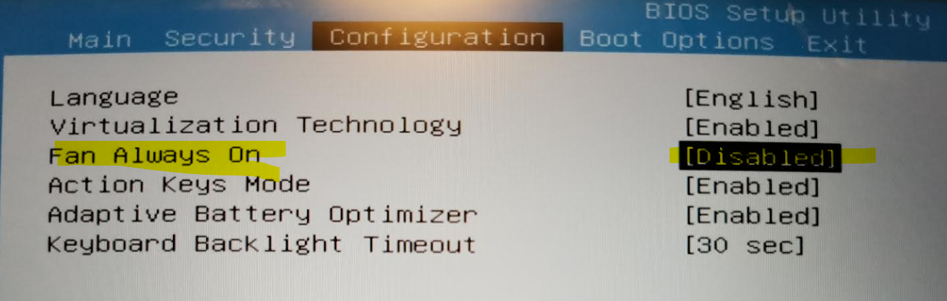

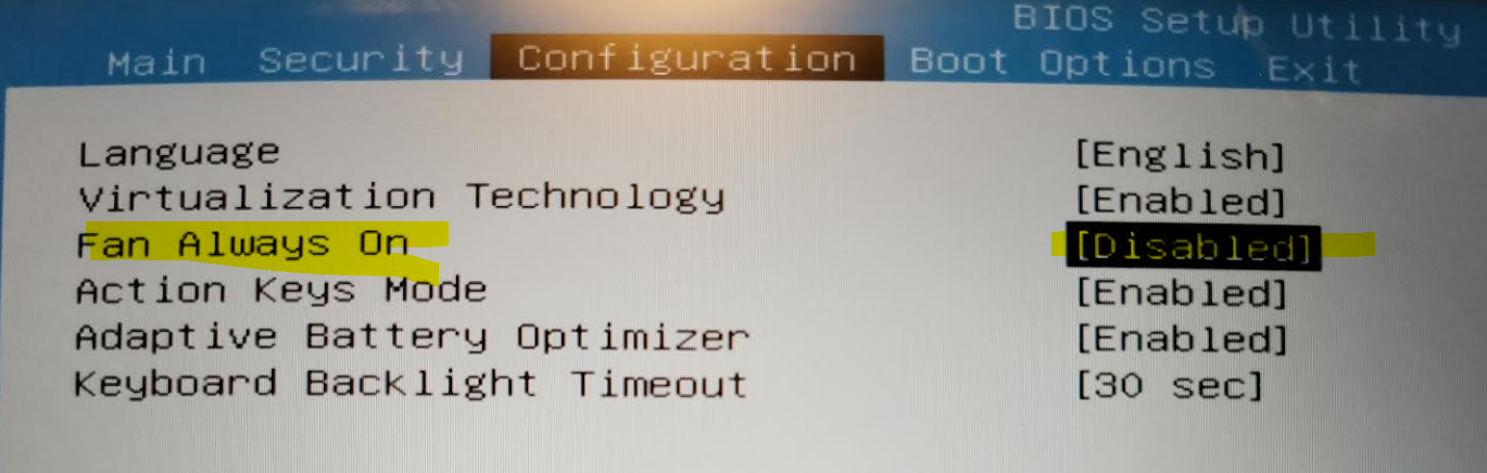

Müsstest du um BIOS haben.

oicfar schrieb:
Versuche damit
habe ich gemacht.

Versuche mal den max. Leistungsstand des Prozessors auf 90% runterzusetzen. Hat bei mir damals bei einem älteren Laptop super bei der Lüfterlautstärke geholfen und war quasi nicht bei der Performance zu merken.
...ansonsten mal die Katzenhaare aus der Lüftung raussaugen ;-)
Habe ich gemacht aber das macht null unterschied.
