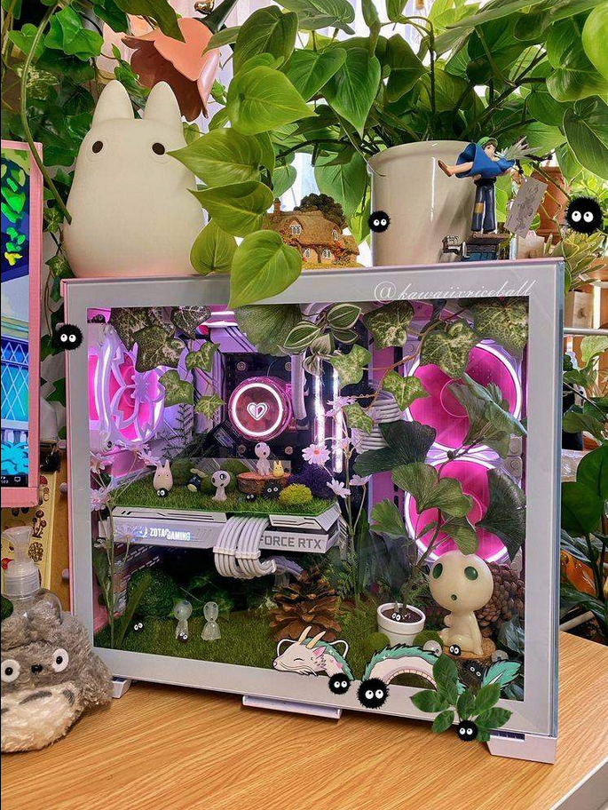

@Technico oder (und ich hoffe damit werd ich wieder hilfreicher) man nutzt den freien Platz im PC noch für was dekoratives. Es haben sich ja auch schon Leute irgendwelche Actionfiguren reingestellt in ihren PC und ähnliches. Solange es den Airflow nicht stark beeinträchtigt (und der ist bei einem APU-only System in so einem Gehäuse seeeeeehr schwer kritisch zu beeinträchtigen) hat man da durchaus Möglichkeiten, kreativ zu werden, bis man dann vielleicht doch irgendwann mal eine GPU einbaut.
@stefan92x Ja, sieht nicht schlecht aus, :D habe auch schon welche gesehen, die mit einer WAKÜ ein Aquarium beheizt haben :daumen:
Die Phantasie ist grenzenlos.
Irgendwie muss man ja den luftleeren Raum füllen. :evillol:
Reaktionen: EJC und stefan92x

PS: Die Variante Gewächshaus / Natur ist ja auch sehr schick, aber es wäre dann wohl eher ein Teddy-Thema geworden :daumen:
