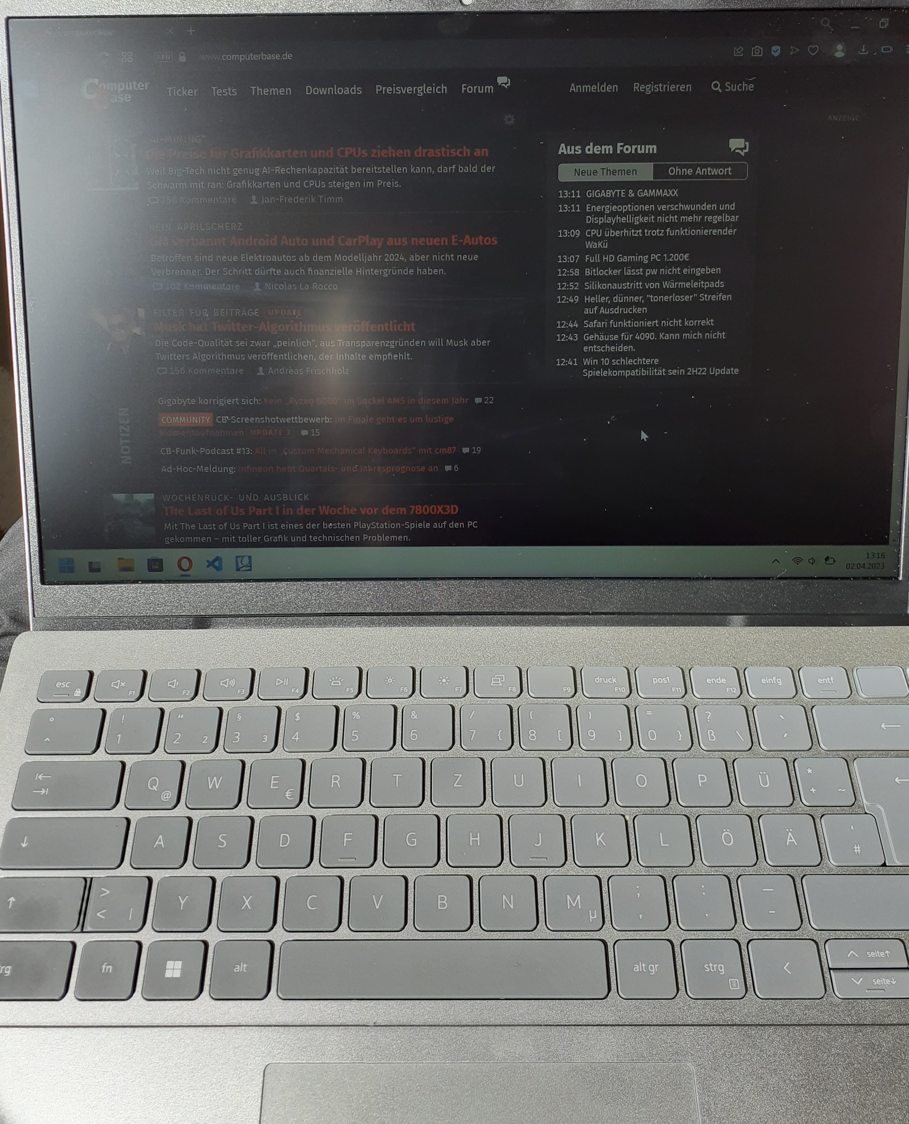

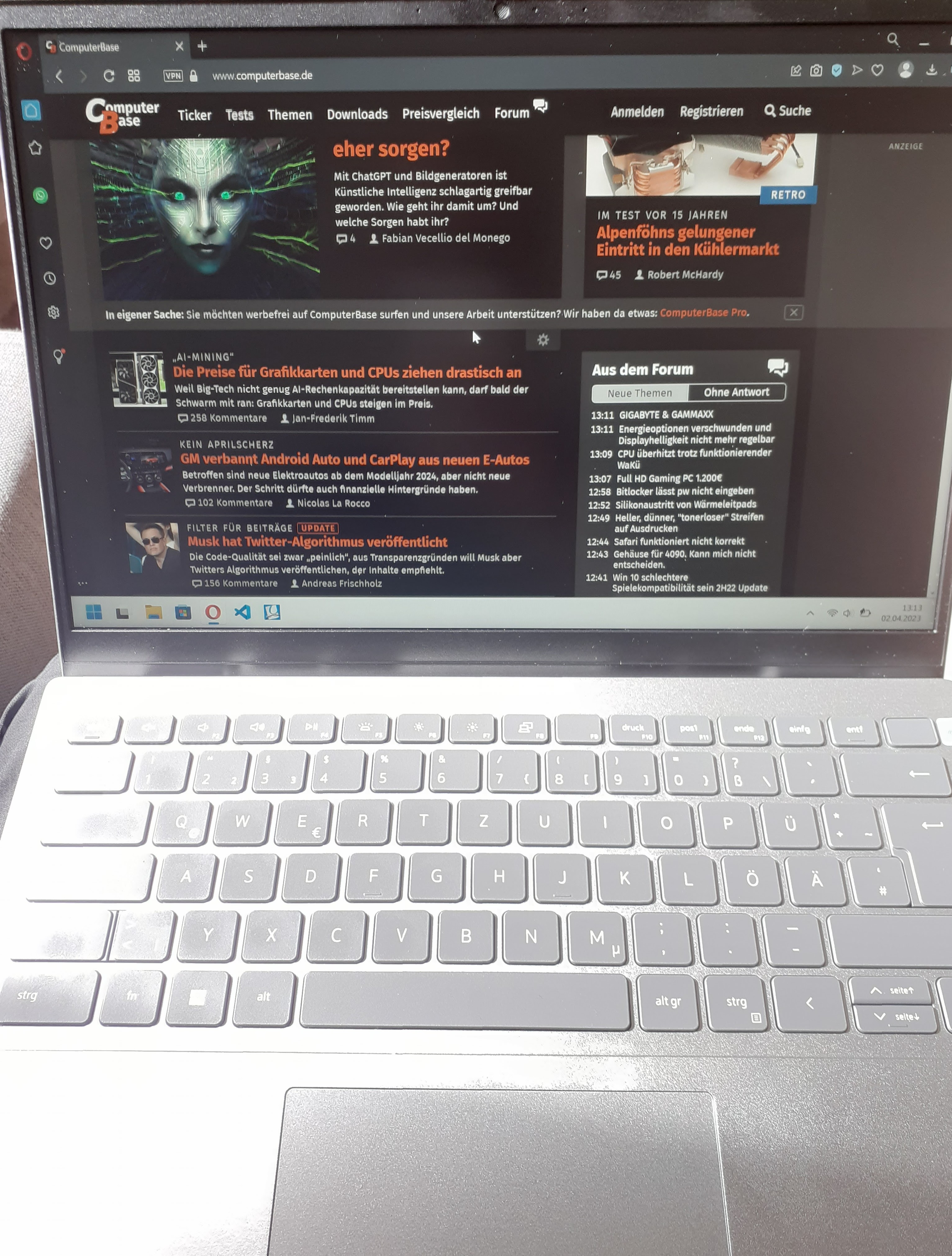

Ich konnte heute die Displayhelligkeit bei sonnigem Wetter testen. Ich habe zwei Bilder angehängt bei 100% Helligkeit. Beim ersten Bild kommt die Sonne von der Seite, was meine ungünstige Konstellation in der Wohnung darstellt. Beim zweiten Bild strahlt sie in ca 45° auf das Display und wäre für mich die absolute Grenze der Einsatzfähigkeit des Displays. Daher reicht mir die Helligkeit aus.
Bei der Verarbeitung darf ich in dieser Preisklasse keine Wunder erwarten. An der Rückseite sind die beiden Scharniere mit einem Plastikstreifen verbunden. Dies ist Grau mit weißen Punkten gesprenkelt (Recyclingprodukt?).
Die vertikalen Cursertasten sind gewöhnungsbedürftig klein, ebenso wie der Bereich für die Tasten auf dem Touchpad.
Da ich bisher noch nicht viel damit gemacht habe, kann ich zur Leistung wenig sagen. Die CPU ist bei der Installation von Programmen nicht negativ aufgefallen. Der Lüfter ist zeitweise hörbar, aber für mich akzeptabel. Der 8GB Arbeitsspeicher ist aber mit Windows 11 und den vorinstallierten Programmen schon gut belegt. Daher spendiere ich dem Notebook noch einen zweiten Riegel.
