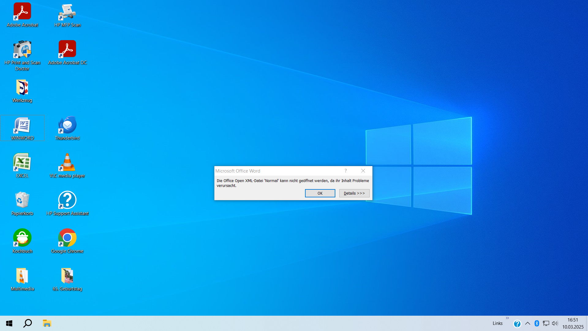

Beim Start von Microsoft Office Word erscheint die Meldung:
Office Open XML-Datei "normal" kann nicht geöffnet werden, da ihr Inhalt Probleme verursacht.
Diese Medlung erscheint auf bei Öffnen irgendeiner beliebigen Word-Datei.
Nach Bestätigung der Meldung mit ok wird die Datei geöffnet und kann beabeitet werden.

Um welches Word geht es denn? Und bemängelt wird vermutlich die Standardvorlage 'normal.dotm' in Deinem Benutzerprofil.

ich habe die Dok-Datei mit einem Sceenshot angehängt, um die betreffende Meldung anzuzeigen.

Dann hänge den Screenshot als Bild direkt hier an, fremde Dateien unbekannten Inhalts lädt man sich nicht gerne auf den eigenen Rechner.
Einen Screenshot in einer Word Datei?!
lad doch bitte im Forum einfach hoch!

Das ist Office 2007 was du da hast. (Welches längst veraltet und vor allem unsicher ist und schnellstens durch eine aktuelle Version ersetzt werden sollte!- Das würde übrigens auch dein Problem lösen.)
Die "Normal.dotm" ist die Standardvorlagendatei, aus der sich alle Dateien die du als neu öffnest ableiten.
Sie liegt Standardmäßig unter C:\Benutzer\Benutzername\AppData\Roaming\Microsoft\Templates. (Der Ordner ist versteckt, man muss also versteckte Dateien anzeigen lassen.
