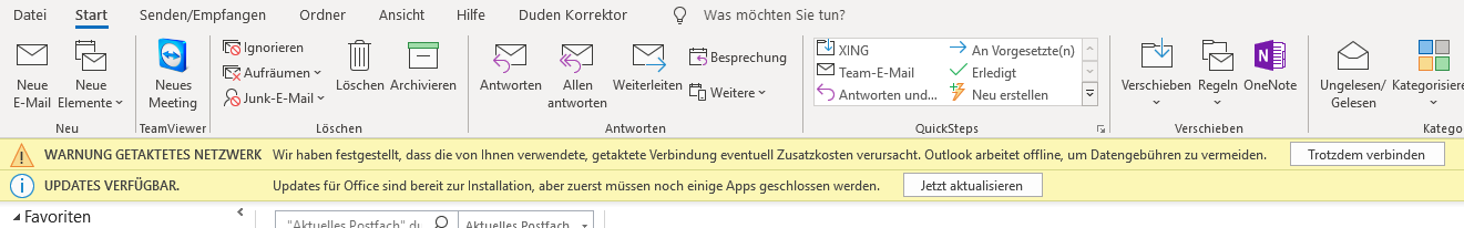

ich bekomme die letzten Tage schon immer die Meldung das bei meinem Office Updates verfügbar sind:
784596

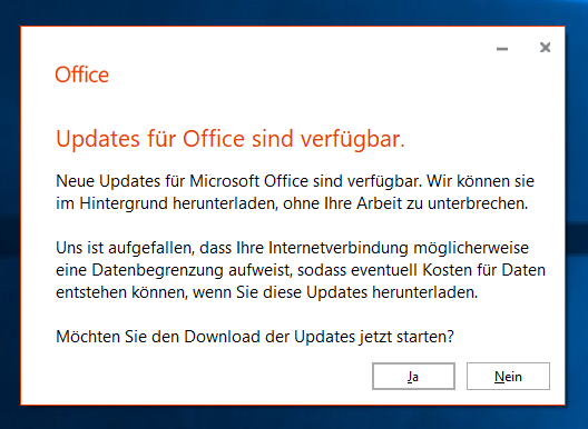

Wenn ich auf aktualisieren klicke dann öffnet sich dieses Fenster:
784597
Gleich im nachhinein öffnet sich das nächste Fenster:
784598
Wenn ich dort auf Ja klicke, schließt sich das Fenster und es passiert nichts. Wenn ich dann wieder z.B. Word öffne zeigt sich wieder das Updates verfügbar sind und das Spiel geht von vorne los.

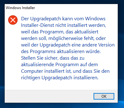

Also bei dem Update für Microsoft Office 2016 (KB4464552) 64-Bit-Edition
bekomme ich eine Fehlermeldung:
784619

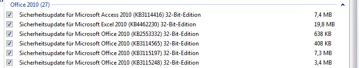

Für den Katalog brauchst idealerweise die KB Nummern der Updates die dein Office installieren will.
Sieht man die zufällig?
Bei meinem Office 2010 zum Beispiel sieht man:
784620

Also ich habe genau das gleiche Problem, und meine Windows Updates sind aktiviert und ich habe nichts an meinem Windows "verpfuscht". Bei mir hat übrigens auch die automatische Office Reperatur sowie die komplette Neuinstallation von Office 365 nichts gebracht.
Das mit der Datenbegrenzung ist auch irgendwie komisch, ich muss auch jedes mal in Outlook bestätigen, dass es sich mit dem Internet verbinden soll.
Ich nutze eine Fritbox 7414 mit einem Magenta Zuhause L 100/40 Tarif, daran hängt ein Asus RT N66U der über WLAN mit meinem Rechner verbunden ist (WLAN USB Adapter). Ich hatte neulich mal eine Fritzbox 7490 im Einsatz und meinen Rechner damit über WLAN verbunden, damit trat das Problem nicht auf, allerdings wurde das Office Update auch nicht installeirt. Teilweise muss ich auch den Download von Windows Updates manuell anstoßen da ich angeblich über eine getaktete Verbindung surfe.
