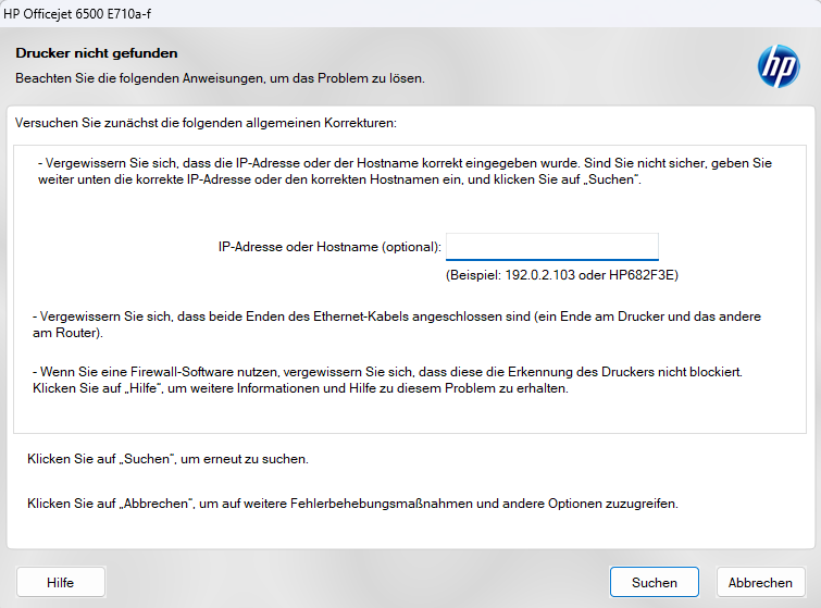

habe auch gerade nochmal probiert die Treiber neu zu installieren. Die HP Software findet ihn angeblich nicht im Netzwerk auch wenn ich die IP Adresse vorgebe.
In dieser Endlosschleife lande ich dann, Name und IP Adresse findet er beides nicht und bringt mich wieder zu dem Fenster.
