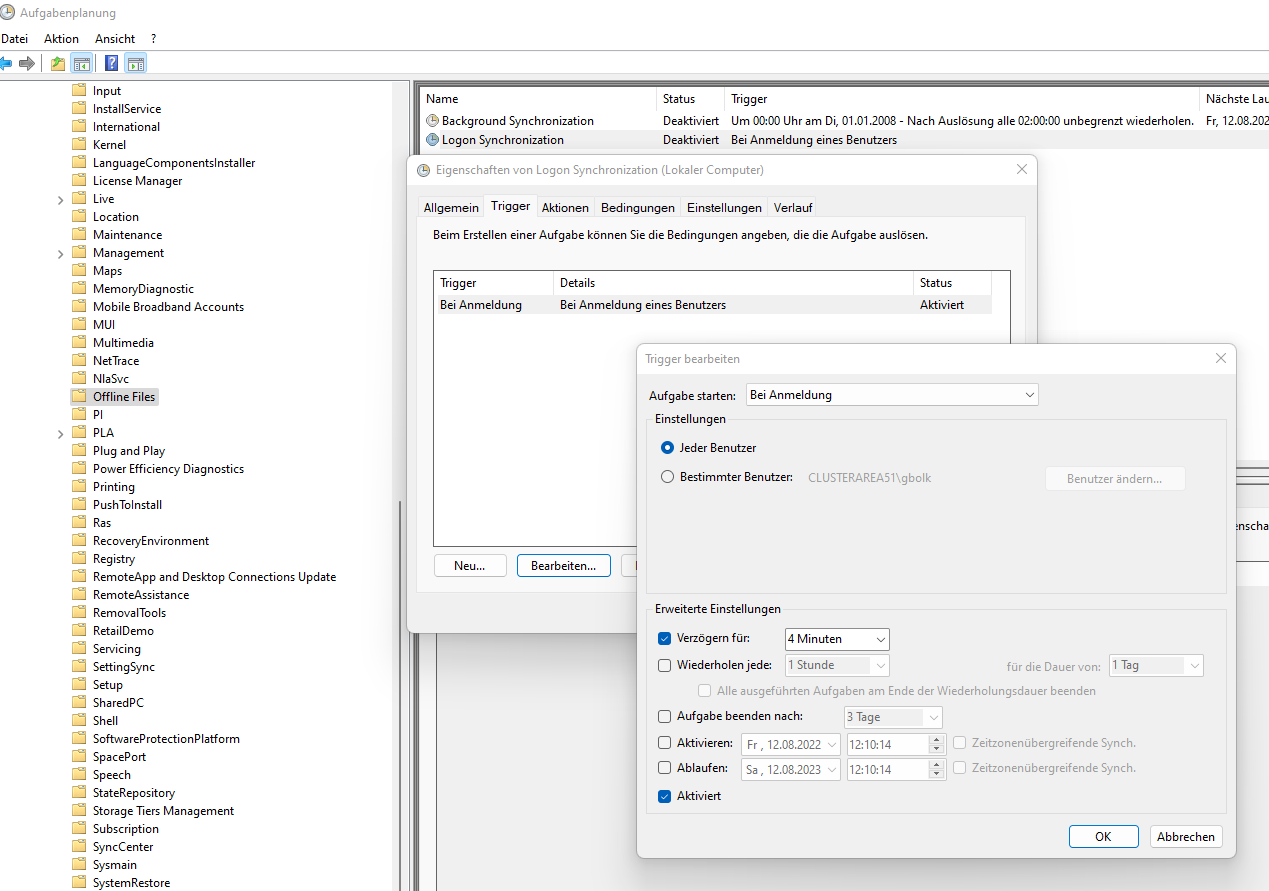

In der Aufgabenplanung den entsprechenden Task editieren nach eigenen Wünschen:
Danke für den Hinweis werde ich mal direkt testen :-)
EDIT
über die Aufgabenplanung kann ich leider nur die Synchronisierung beeinflussen und nicht ab wann ein Laufwerk dann als online/offline gilt.
