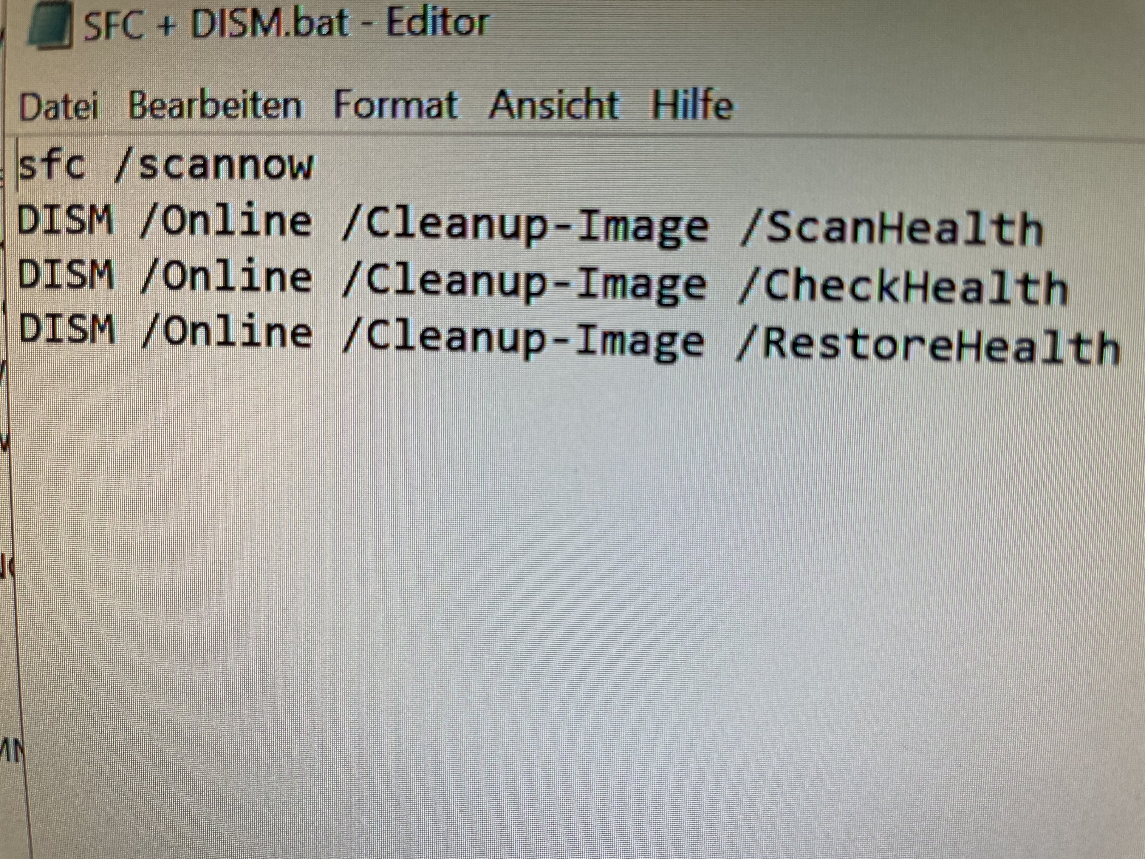

Am besten eine Textdatei erstellen, in diese die Befehle reinschreiben, speichern und nachher die Dateiendung auf .bat ändern.
Diese Datei dann per rechter Maustaste als Admin ausführen.
So braucht man nicht warten bis man den nächsten Befehl eintippen kann und kann, wenn etwas länger dauert, das ganze zB über Nacht laufen lassen 👍
