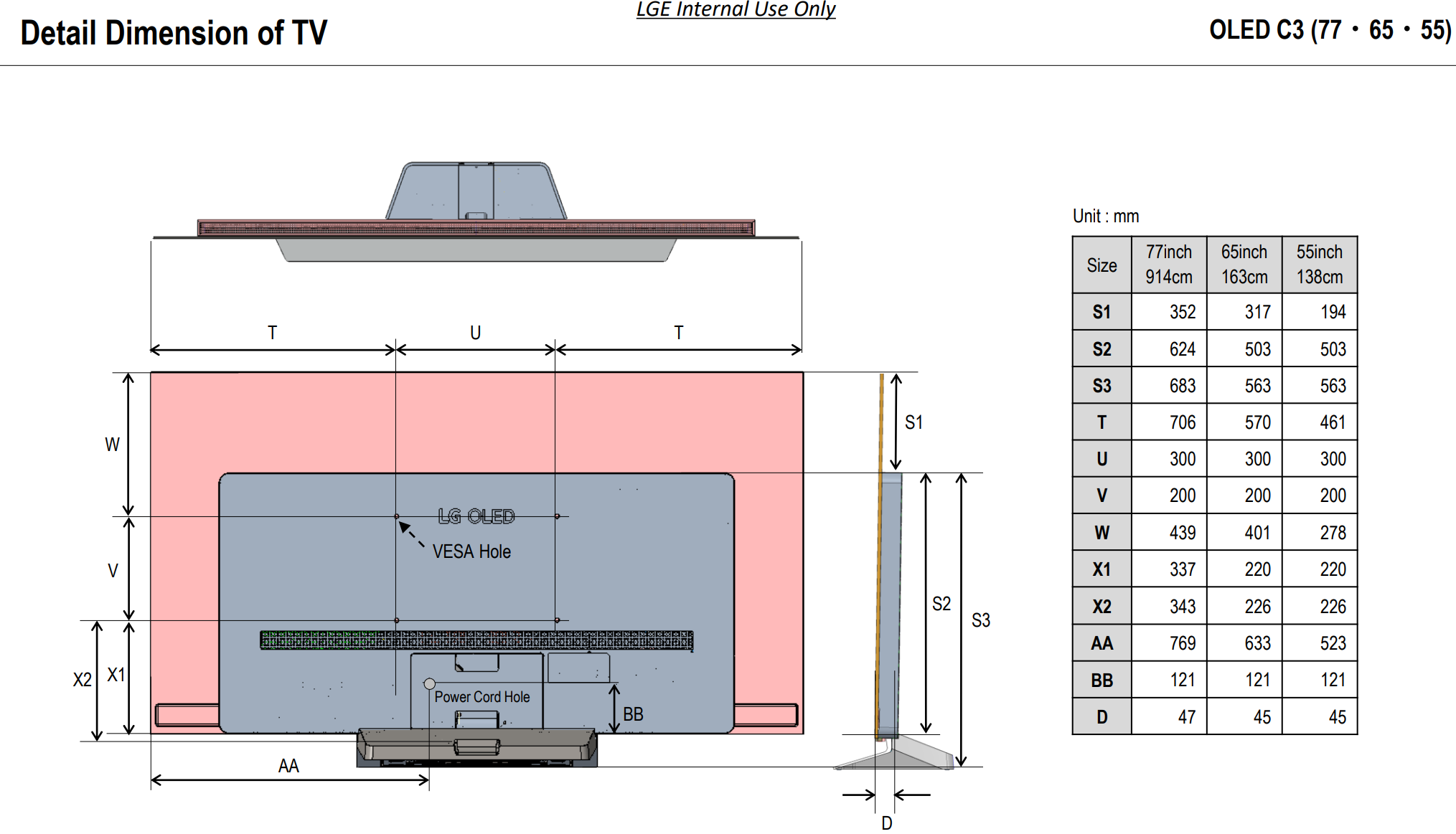

Hierzu meine Frage an eventuelle Besitzer eines solchen TVs wäre es möglich Mal zu messen wie viel Platz von Unterkante bis zur ersten VESA Verschraubung ist?

Die oberen Löcher des LG C3 65" sind kurz oberhalb der Mitte.
Der LG ist ca 84cm hoch.
72 - (84 / 2) = 30
etwas weniger als 30cm frei.

https://www.lg.com/content/dam/channel/wcms/de/support/products/documents/23_TV_Rear_view.pdf

@ragan62 ich glaub du hast da nen Rechenfehler drin. Die Oberkante ist auf 728mm hiervon 300mm abgezogen ist das unter Loch. Vom unteren Loch sind es nach Bild 220mm.
Es bleiben also maximal 204mm übrig. Dazu kommen Glasplatte und Füße mit ~1cm.
Also sind wir bei ca. 19cm Platz mit dem LG.
So viel Platz ist da also nicht mehr deswegen wären Recht genaue Werte schön.

LG hat ein 300x200 Vesa, also 200 + 220, auf Bild: v + x1.
728 - 420 = 308
abzüglich "Glasplatte und Füße mit ~1cm" sind 298mm frei.
