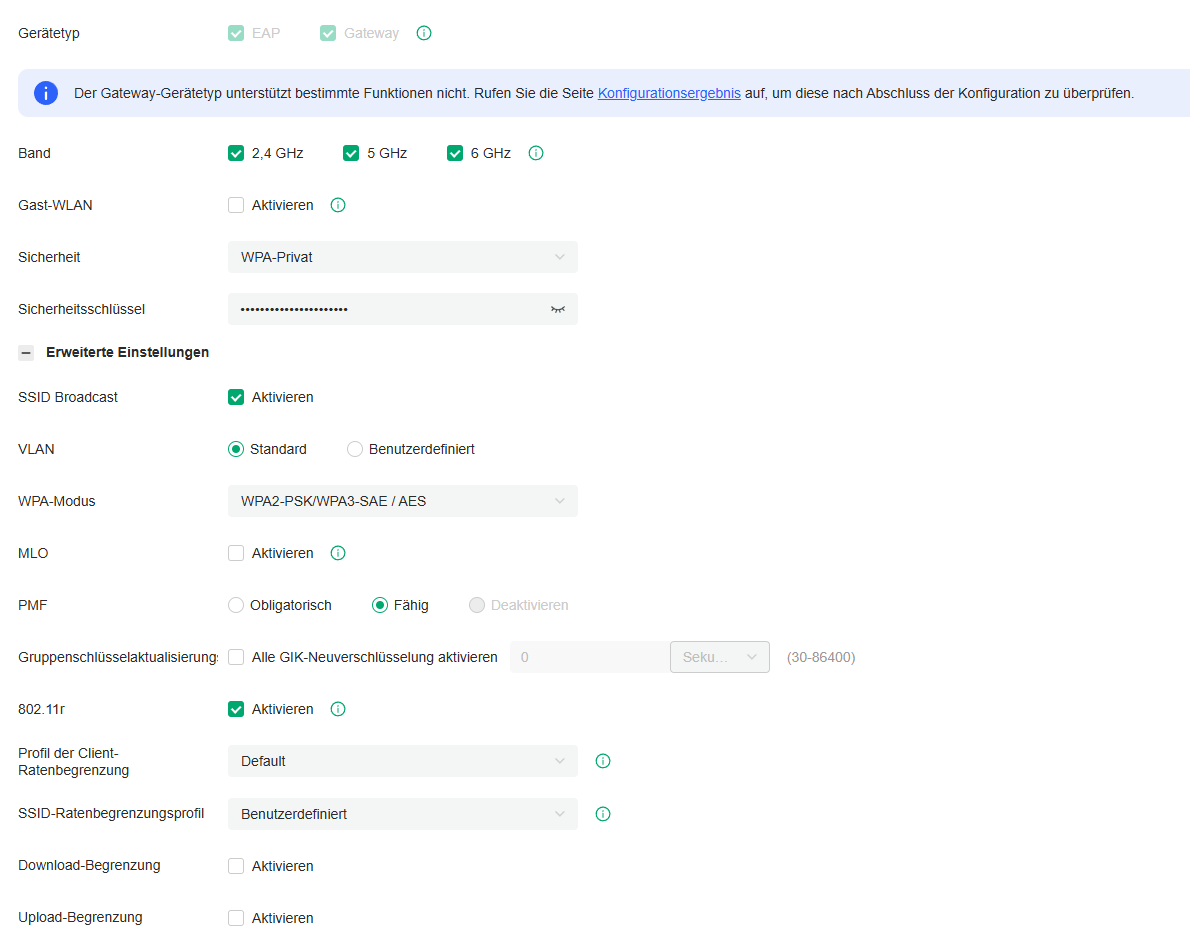

Anbindung ins WWW ist 1gbit Glasfaser. WLAN erweiuterte Einstellungen sehen so aus.

Welche Hardware-Revision(en)? Die alten können kein WPA3, die ganz alten kein PMF. Der TP-Link eigene Controller zeigt das nicht an und erstellt gnadenlos ein Misch-Masch-Netz mit und ohne, auf jedem WLAN-Punkt anders. Dann verweigern besonders Apple-Produkte das automatische WLAN-Roaming. Eine Idee wäre daher das gesamte WLAN auf WPA2-PSK gänzlich ohne PMF runterzudrehen, alle WLAN-Geräte neu koppeln, also WLAN ignorieren und neu anlegen. Und dann nochmal probieren.
Riconr1 schrieb:
Fast-Roaming bei WPA-Personal bitte nicht verwenden, denn das ist einfach nicht ausgereift genug, nicht getestet genug und bringt nur bei WPA-Enterprise überhaupt einen Geschwindigkeitsvorteil beim WLAN-Roaming. Bei WPA-Personal ist der Unterschied mit und ohne, quasi nicht messbar, schon gar nicht fühlbar.

Das besser abhaken. Der TP-Link eigene Controller hat dann – jedenfalls in der Vergangenheit – bei WPA3 nochmal eine Schippe drauf gelegt, was wieder einige TP-Link EAPs nicht können.

Danke für die Rückmeldung. Ich setze das mal um und teste erneut. Mal schauen, was die Umstellung bewirkt.
Wenn Du uns noch Switch, Router und Internet-Anbieter nennst, können Andere vielleicht auch noch was zu sagen. :)
