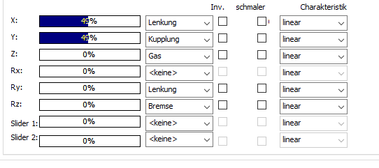

Hallo an alle. Ich habe in Omsi ein Problem. Es zeigt nähmlich an das meine Kupplung anscheinend dauerhaft auf 49% Gedrückt ist und ich somit keine Schaltwägen fahren kann da Omsi das auch im normalen Spiel so annimmt. Wenn ich die Kupplung reindrücke geht es ganz normal auf 100% und danach wieder auf 49%. Sonst funktioniert mein Lenkrad einbandfrei (Habe ein PXN V9).
Vielen Dank für die Hilfe im Vorraus!

Kannst du da was Kalibrieren?
Oder die Grundeinstellungen ändern.
Ich kenne PXN nicht, nur Logitech, da geht sowas.
MfG
Gamer
Kannst du unter Geräte für das PXN die Kombinierten Pedale aktivieren bzw. deaktivieren? Das sollte normalerweise helfen.
