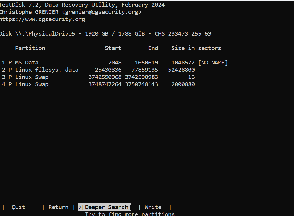

Das hört sich nicht gut an.
So schaut es aktuell aus. Auf dem Linux Filesys data findet er nix.

"Deeper Search" sollte man bei Testdisk immer durchführen, wenn man eine Partition wiederherstellen möchte.
Damit ist das vollständige Löschen der Partition nicht gefährlicher als inmitten die Stromzufuhr abzuschalten.
I.d.R. kann eine gelöschte Partition nämlich wiederhergestellt werden. Es sollten allerdings keine zusätzlichen Schreibvorgänge getätigt werden, sonst können Daten der Partition überschrieben bzw. beschädigt werden.
Weiterhin alles Gute! 😇👍

Noch eine letzte Frage, wie wähle ich die richtige partion bei deeper search aus? Ich hatte da bei einen der ersten Versuche sehr viele Partitionen zur Auswahl. Ich habe dann irgendwann angebrochen
Du musst natürlich die richtige wählen, Größe und Lage etc sollten bekannt (gewesen) sein.
Wie sieht's denn nach Deeper Search aus?

Falls du die verschiedenen angezeigten Partitionen nicht unterscheiden kannst, erstelle Sector-für-Sector Kopie(n) zum Austesten. Das Original lasse unberührt bis du die richtige Partition gefunden hast.
25GB OpenMediaVault (NAS Software), danach kam die Datenpartition mit ca. 1,7x bis 1,8xTB. Ob die Linux SWAP Partition vor oder nach den Daten kam, kann ich nicht sagen.
Der DeepScan läuft noch durch.

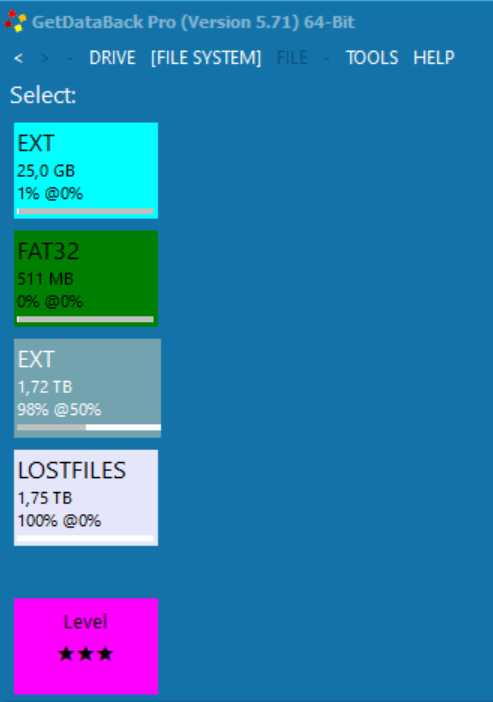

In der Zwischenzeit habe ich noch DMDE und GetDataBackPro gefunden.

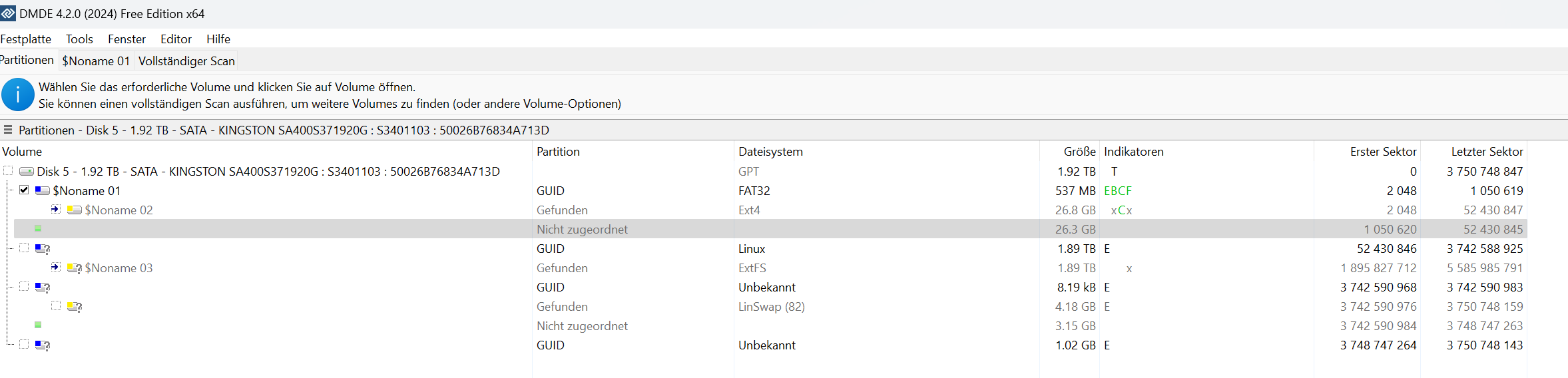

Ich bin schon einen Schritt weiter mit DMDE sehe ich nach einem vollständigen Scan alle meine Ordern. Auch die darin enthaltenen Dateien sind aktuell. :cheerlead:
Was mich noch etwas verwundert, dass es noch weitere Ordner inkl. Dateien auf den obersten Ebenen gibt. Das liegt vielleicht an dem virtuellen Dateisystem welches DMDE anlegt.
Aber jetzt bin ich zuversichtlich zumindest einen Großteil der Daten wiederherstellen zu können

Also Daten konnten ohne Probleme mit DMDE hergestellt werden. Da es aber doch recht viele Unterordner waren habe ich die 38€ investiert. Ich war auch aber auch zu faul alles durchzugehen.
"Schlechte" Daten können in einen $Bad-Ordner verschoben werden. Ein testweises geöffnetes AVI Video machte aber keine Probleme
