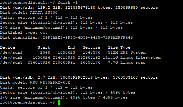

Hallo zusammen, ja ich bins schon wieder
eigentlich dachte ich, dass nun alles klappen muss mit meinem selbstbau NAS.
Nur erkennt OMV bzw. auch das Debian darunter nur eine meiner 2 Daten HDDs.
Im BIOS werden beide alle Datenträger erkannt und gelistet.
Aber erstmal zu den Hardware Daten
Mainboardasrock j4105-itx
RAM2x Crucial CT4G4SFS824A 4GB 2400
HDD2x WD Red Plus 3TB
SSD1x ADATA Su-800 -> OS Image
Bis ich beide SATA Kabel getauscht hatte, bin ich eigentlich von einem Defekt dieser ausgegangen, dennoch bleibt das Problem bestehen.
Testweise habe ich mal die SATA Ports durchgetauscht und interessanterweise werden nur die HDDs auf SATA A1 und A2 erkannt.
Auf SATA A1 steckt eine der WDs, auf SATA A2 eine SSD mit dem OS.
Die Ports SATA (B - steht zwar nicht drauf aber um niemanden zu verwirren) B1 und B2 bleiben mausetot.
Dennoch sind sie laut BIOS aktiv und dort werden die HDDs eben auch gelistet.
Hat jemand von euch eine Idee ?
Debian Updates habe ich schon installiert und ein Firmware Update gibt es für Linux für das MB nicht.
Gruß
Hannibal Smith

Hab oben mal die Tabelle angepasst, dachte eigentlich, dass aus dem Text hervorgeht, dass das OS auf einer SSD installiert ist

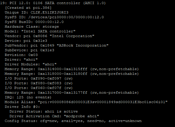

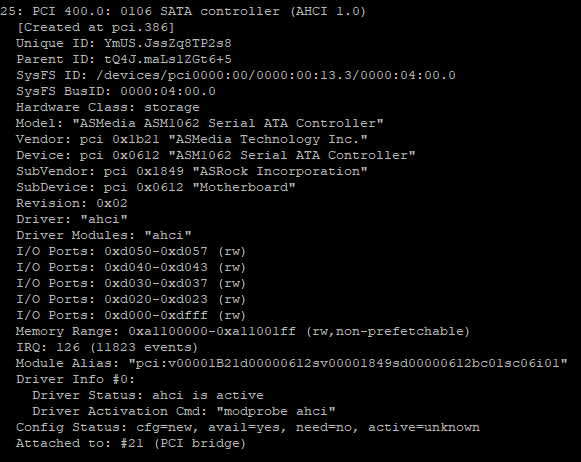

Also über hwinfo habe ich schonmal rausbekommen, dass <siehe Anhang> meine SATA Controller sind - falls das jemand hilft ^^

OK, erkannt werden also beide. Weist du mittlerweile an welchem port (ASMedia oder Intel) die laufwerke funktionieren?
Vielleicht hilft dir das weiter. Besonders der Punkt lshw Command...
Die Daten-HDDs funktionieren an den ADMedia Ports und das Bootmedium sowohl an den Intel als auch an den ASMedia Ports
so hab ichs ja auch gemacht und es scheint soweit alles zu funktionieren, bin gerade dabei mein Raid einzurichten ... trotzdem meinem Verständnis nach sehr unlogisch
