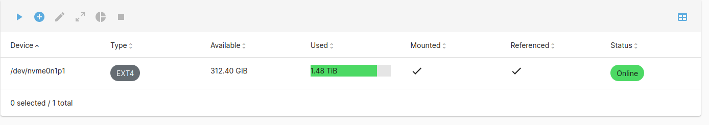

Unter Storage, File Systems gibt es eine NVMe SSD als EXT4 formatiert, gemountet mit ausreichend Speicher.

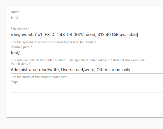

Darauf gibt es ein Shared Folder:

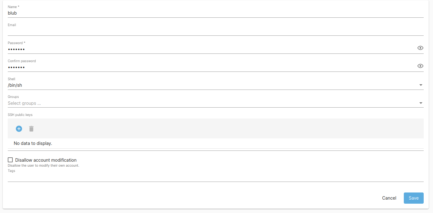

Ein User ist angelegt:

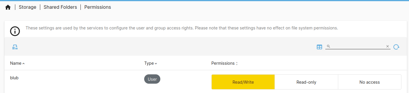

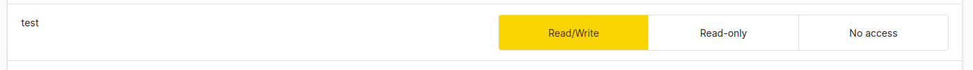

Im Shared Folder bei den Permissions ist die Permission auf Read/Write gesetzt:
Ebenso taucht beim User unter den Permissions der test share mit Read/Write auf:

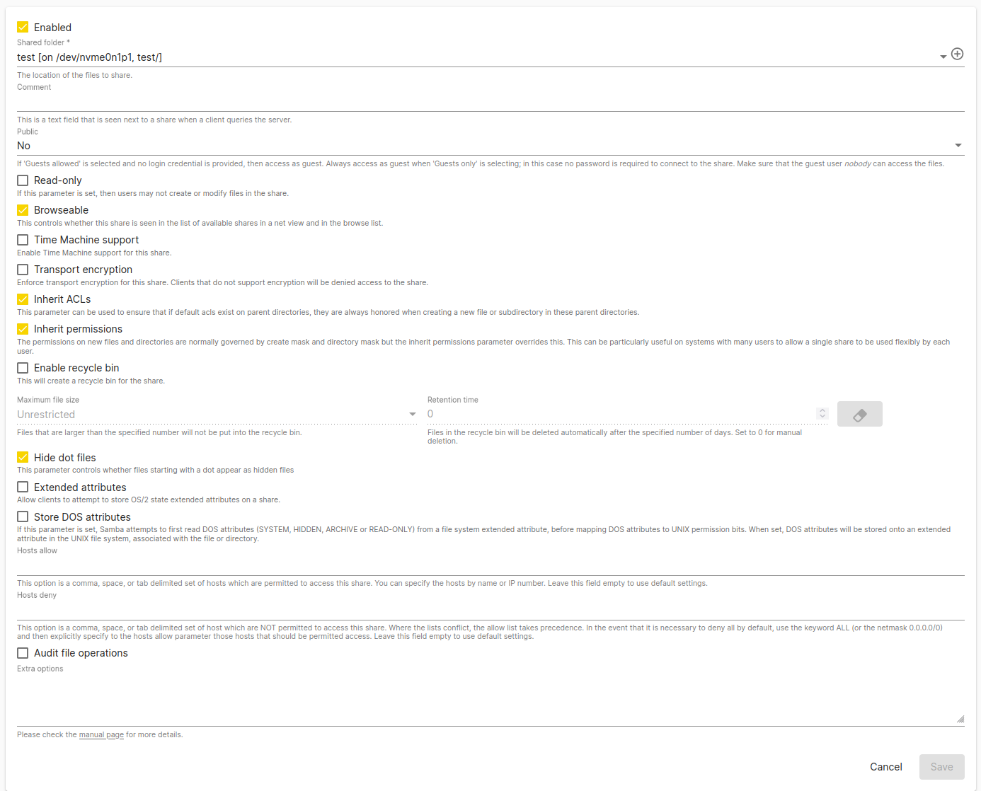

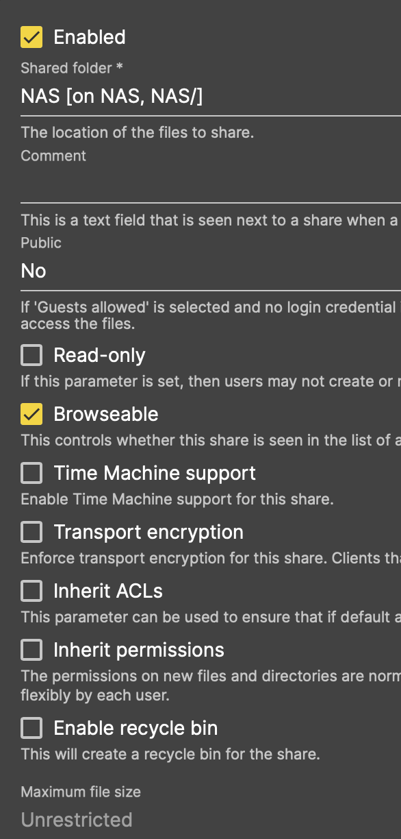

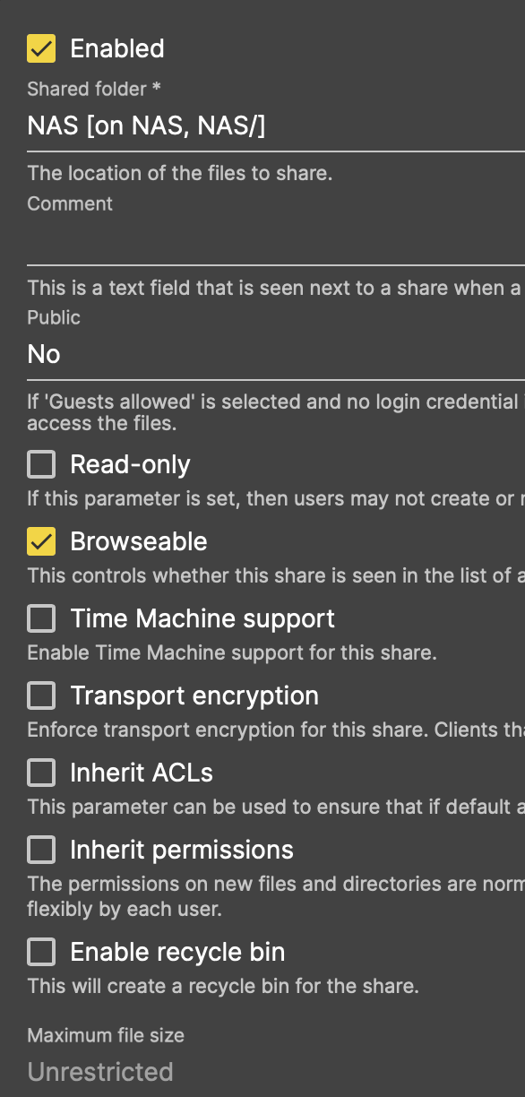

hm... deine settings für den SMB share sind auf jeden Fall nicht Standard. Normalerweise ist da weder Inherit Permissions noch Inherit ACLs gesetzt. Evtl. hat es ja damit was zu tun...

Inherit ACLs und Inherit Permissions habe ich entfernt.
