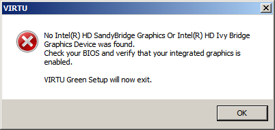

Danke miac für die Antwort! Leider stoße ich bei der Installation von "VIRTU Setup" auf folgende Fehlermeldung:
Steht doch alles da.
würde mal hier im Bios probieren:
Nicht dass Du da den Intel-Graka-Treiber vergessen hast.
Und das Virtue-Zeug würde ich nicht installieren. Das ist dazu da dass die beiden Grakas "zusammen" arbeiten. Also praktisch ein Mini-SLI. Gibt nur Probleme und ist für Deine Ziele nicht nötig. Lass es weg. Installier den Intel-Graka-Treiber.
Kannst Du im BIOS beide Grafikadapter einschalten (IGD=internal graphics device, PEG=PCI express graphics)? Falls nein, wird der gleichzeitige Betrieb nicht funktionieren.

Virtu braucht man nicht, das wird eher Probleme verursachen. iGPU im BIOS aktivieren, Grafiktreiber installieren (beide), fertig.
Nutze ich so schon seit einigen Jahren (Win 7, 8 und 10).
Ich sehe da ebenfalls kein Problem, z. B. bei ASRock nennt sich das "Mutli Monitor Mode" im BIOS was schlichtweg beide GPUs gleichzeitig aktiviert. Danach kann man ohne Probleme weitere Bildschirme an der iGPU anschließen, dabei sollte jedoch bedacht werden das die Bildschirme an der iGPU natürlich weniger Performance bieten.
