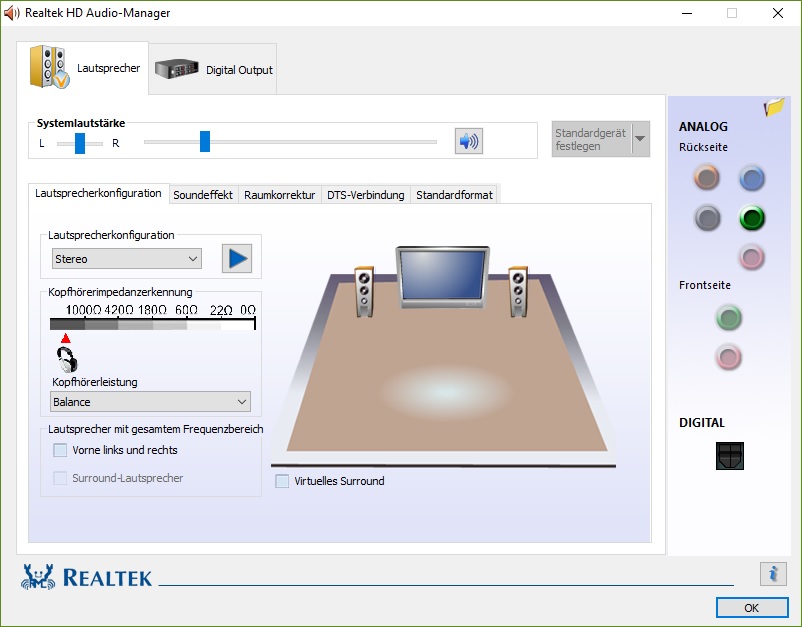

ich habe seit einigen Tagen das im Titel genannte Mainboard im Gebrauch und komme bei folgendem Problem nicht weiter - vielleicht verstehe ich auch etwas nur falsch, aber mal gucken was ihr dazu sagt:

So, wenn ich jetzt aber Kopfhörer vorne an meinem Gehäuse anschließe (in meinem Fall die Beyerdynamic DT990 Pro 250 Ohm), dann wird mir zwar angezeigt dass ich etwas angeschlossen habe, aber mir wird nicht die Kopfhörerimpedanzerkennung angezeigt. Wenn ich jetzt aber die Kopfhörer hinten am Mainboard anschließe, dann erscheint im Realtek HD Audio-Manager die Anzeige für die Kopfhörerimpedanz und diese wird auch richtig angezeigt, nämlich mit 250 Ohm.
Schließe ich jetzt meine Aktiven Lautsprecher hinten an (EDIFIER R1700BT Studio), die ja eigentlich keine hohe Impedanz haben sollten, da sie ja aktiv sind, dann zeigt er mir eine Impedanz von etwas über 1000 Ohm an :freak:

Was ich einfach komisch finde ist, dass nicht das Frontpanel mit der Impedanzverstärkung arbeitet, sondern der Anschluss am Mainboard. ASrock schreibt doch selbst, dass es am Frontpanel stattfindet, abgesehen davon ist es am Frontpanel auch schlüssiger. Wenn ich am Frontpanel etwas anstecke, erscheint im Realtek HD Audio Manager auch gar nicht die Anzeige für die Kopfhörerimpedanzerkennung, sondern nur wenn ich etwas direkt am Mainboard anstecke. Die Kopfhörerimpedanz wird richtig erkannt, wenn ich die Kopfhörer am Mainboard anschließe, wenn ich aber die die Aktiven Lautsprecher hinten am Mainboard anschließe, dann kommt es halt zu der Anzeige von über 1000 Ohm, wie man dem Bild oben entnehmen kann.
