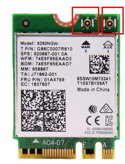

Ja, kann man. Wenn es Steckmodule M.2 2230 Key E sind.
zB Intel WiFi5 AC8265, AC9260, WiFi6 AX200.
Kann man da austauschen, wenn die in einem Steckmodul sitzen (siehe Bild).

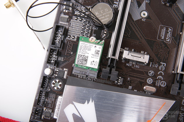

Es kommt wie beschrieben immer auf das Mainboard an. Bei einem Gigabyte X570 I Aorus Pro WIFI, findest du exakt diesen Aufbau. Und du kannst ohne Probleme die Karte gegen eine Hacintosh-Unterstützte-Variante austauschen - klappt (schon probiert):
Karte freilegen und nachsehen. Das wäre mein Tipp. Stell ein paar Bilder rein, das wäre hilfreich für andere.

Bei den neueren Boards ist es meistens ein WiFi M.2 2230 Key E.
Normale M.2 für SSD kann man aber dafür nicht verwenden! Müssen ausschließlich für WiFi sein!
Gibt es offenliegend (Bild) oder in einem Steckmodul (Bild oben).

Das "MSI B450 Gaming Pro Carbon Max WIFI" verfügt in der Tat über einen senkrechten M.2 Key E wie in den Bildern der Beiträge 3 und 5 dargestellt. Mit PCIe (wahrscheinlich 2.0) x1 und USB in dem Steckplatz stehen die Chancen gut dass alles läuft was mechanisch passt. Außer CNVI.
