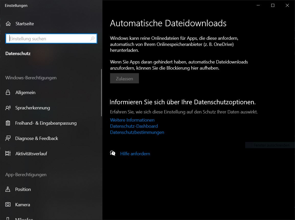

Seitdem ich OneDrive eingerichtet habe, versuchen beim Start einige Apps Daten auf Onedrive zu synchronisieren. Nach der o.g. Anleitung lässt sich der Download abbrechen und die App blockieren. Das Abbrechen des Downloads funktioniert aber nur ein mal. Beim nächsten Neustart wieder das gleiche Problem. Die Liste mit blockierten Apps ist immer leer. Hat jemand eine Idee, wie man das grundsätzlich blockieren kann? Keine App sollte Zugriff auf Onedrive haben. Das kostet mich jedes mal Gigabyte an mobilem Datenvolumen und sollte datenrechtlich sowieso nicht sein.

Genau, da bin ich noch nicht dahinter gekommen. Z.B. lädt der bei MS erwähnte Mediaplayer oder auch andere Player wie Mediamonkey oder AutoCAD bei jedem Start erstmal den gesamten geänderten Haufen aus der Cloud herunter. Da ich viele Videodateien teile, zwischen meinen PCs oder auch mit anderen, werden diese von den Mediaplayern als herunterzuladende Mediendateien erkannt. Diese Apps sollten aber gar keinen Zugriff auf die Cloud haben und daher versuche ich diese zu blockieren. Wie sonst auch, sollen die Daten nur heruntergeladen werden, wenn ich sie aus der Cloud auswähle und nicht automatisch durch irgendein Programm bei Systemstart. Wenn diese Programm nicht laufen, wird von OneDrive ja auch nichts automatisch heruntergeladen. Unter OneDrive konnte ich dazu nichts finden und nach der Anleitung von MS bleibt die Liste "App blockieren" ja immer leer, obwohl ich das nach der Anleitung ausgewählt habe (s. Screenshot 1. Beitrag).
