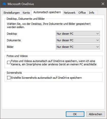

Du kannst die Sync Ordner bei OneDrive nicht frei wählen. Aber zB der Desktop ist einer der Ordner, den Du syncen kannst.

Gibt es denn auch eine Möglichkeit den Inhalt des Desktop Ordners vom Drive auf den Desktop des zweiten Gerätes zu spiegeln?
Ja klar, einfach das Gleiche mit dem Desktop machen. Ich würde dir aber eher empfehlen lieber nen Unterordner im Desktop zu erstellen. Ich nutz ihn auch gern mal als Ablage, wo auch Zugangsdaten u.ä. temporär rein kommen. Sowas sollte ja nicht gesynct werden.
