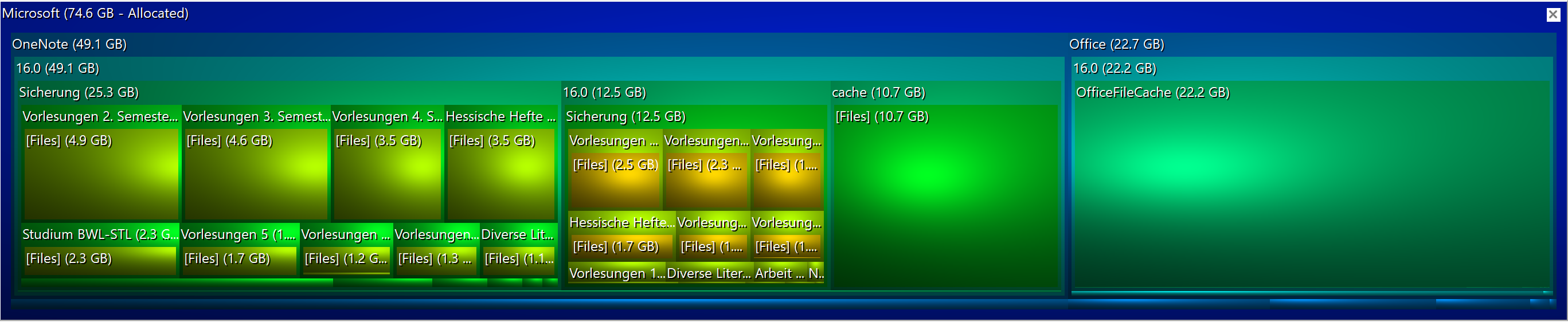

Hast du noch ne zweite, größere Festplatte? Dann könntest du einfach den Ordner %localappdata%\Microsoft\OneNote\16.0\Sicherung irgendwo anders per Junction verlinken. Alternativ via NTFS komprimieren.
Damit dir lokal nicht der Speicher ausgeht könntest du auf deinem Surface "Dateien bei Bedarf" in den OneDrive Einstellungen aktivieren.

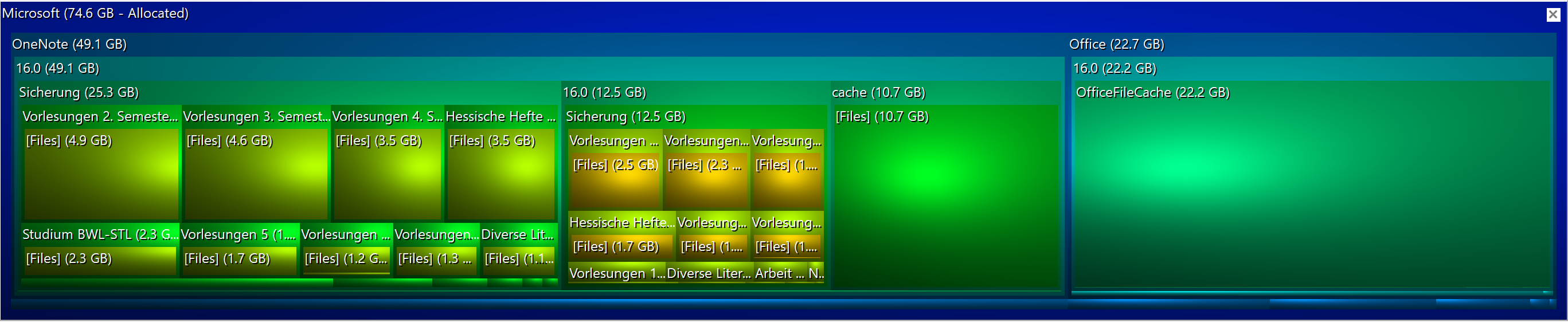

Habe nunmal die automatische Speicherung abgestellt, manuell alle auf dem Surface gelöscht und danach auf meiner externen HDD eine erstellt. Werde das wahrscheinlich nun auch weiterhin so machen.
OneDrive ist bei der Speicherbelegung nicht das Problem, sondern OneNote.

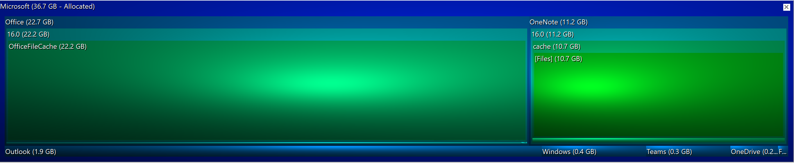

Hab nun einmal die lokale Sicherung gelöscht.
Nun sind noch zwei relativ große Cashe-Ordner übrig.
Wisst ihr, inwiefern diese wichtig sind/welche Aufgaben sie übernehmen bzw. ob man diese löschen kann?
Edit: die OneNote-Cashes sind die heruntergeladenen Notizbücher. Diese verschwinden und müssen neu heruntergeladen werden, falls man den Cashe leert.
Aber was ist mit dem OfficeFileCashe?
Btw: ist es normal, dass Windows 10 Pro 64bit ca. 33 GB auf der Festplatte in Anspruch nimmt?
Naja, der Cache ist nun mal nötig, damit du die Daten lokal auch sofort verfügbar hast. Gerade wenn dein OneNote so riesig ist, wäre es ja Blödsinn, wenn du bei jedem Wechsel einer Seite o.ä. du erstmal alle Daten runterladen müsstest, um sie betrachten/bearbeiten zu können. Deshalb hast du nen lokalen Cache vorliegen, sodass du ohne Wartezeit in alles wechseln und es sofort ansehen/bearbeiten kannst. Anschließend, wenn du fertig mit allem bist, wird dann zurück synchronisiert.

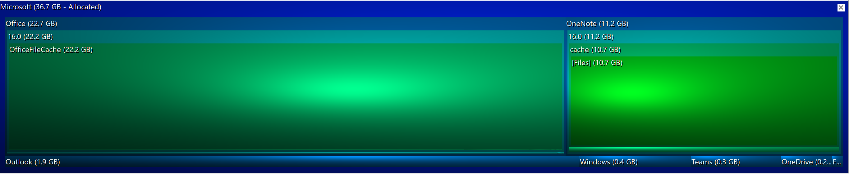

Das bezieht sich aber nur auf den OneNote-Cashe.
Ich frage mich aber, was hinter den 22 GB OfficeFile-Cashes steckt o.O
