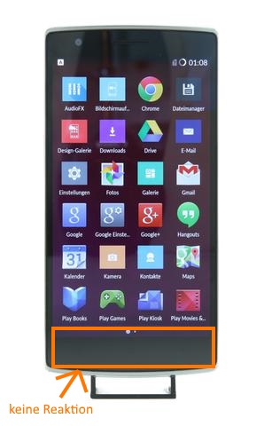

Leider ist mir das Gerät vor 2 Tagen bei einer unglücklichen Bewegung auf den Betonboden gefallen. Seitdem befindet sich ein kleiner Riss in der unteren rechten Ecke des Bildschirms. Das alleine würde mich nicht stören, allerdings funktioniert nun mein Touchscreen am unteren Ende des Bildschirms nicht mehr.
Dies hat zur Folge dass ich die Navigationstasten (App-Switcher?, Home, Zurück) nicht mehr betätigen kann -> es passiert einfach nichts. In den Entwicklerfuntktionen habe ich mir die Touchberührungen anzeigen lassen. Resultat: Folgende Fläche ist in etwa benutzbar (Das ist ein Symbolbild mit eingezeichneter funktionierender Touchfläche - habe leider gerade kein zweites Handy um ein Photo des OPO zu machen - sollte aber verständlich sein):
Um jetzt das Handy zu benutzen habe ich die Onscreen-Tasten aktiviert, welche sich allerdings auch nur zu ca. 50% in der reagierenden Fläche befinden.
Also mein Hauptproblem ist, dass die Navigationstasten nicht mehr funktionieren. Es sieht also so aus, als wäre der Touch kaputt. Leider habe ich jetzt mit Handydisplaytechnologie nicht wirklich Erfahrung. Ich vermute mal dass das Display sowie der Touch eine Einheit sind und zusammen gewechselt werden müssen. Das würde ich mir zutrauen - ich bräuchte nur von jemandem die Bestätigung der Ahnung hat, dass das so funktioniert.
Ich würde mir also folgende Display/Touchkombi holen und umbauen: http://www.ebay.de/itm/OnePlus-One-...d=182623548513&_trksid=p2047675.c100010.m2109 Das müsste funktionieren. Was meint ihr?
