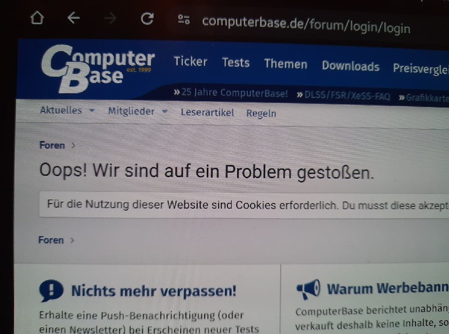

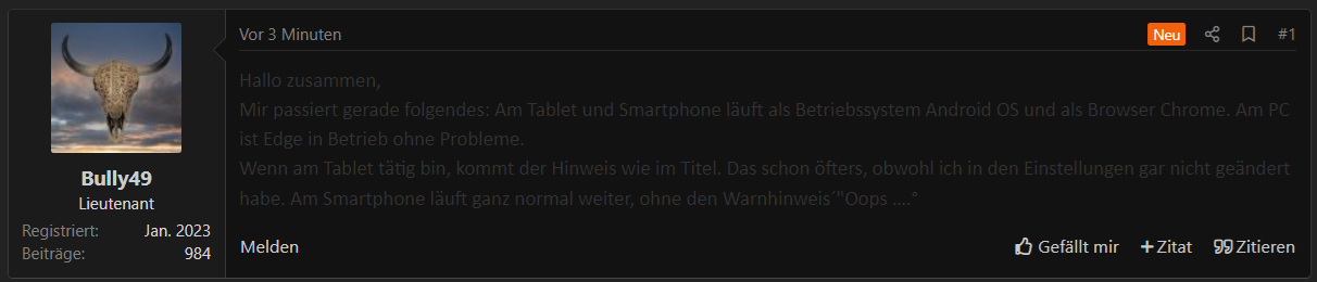

Mir passiert gerade folgendes: Am Tablet und Smartphone läuft als Betriebssystem Android OS und als Browser Chrome. Am PC ist Edge in Betrieb ohne Probleme.
Tablet und Smartphone (Samsung) sind miteinander synchronisiert.
Wenn am Tablet tätig bin, kommt der Hinweis wie im Titel. Das schon öfters, obwohl ich in den Einstellungen gar nicht geändert habe. Am Smartphone läuft ganz normal weiter, ohne den Warnhinweis:
Was ich bisher getan habe, ist beide Geräte nebeneinander aufgestellt und beide in den Einstellungen > Datenschutz und Sicherheit > Cookies (Drittanbieter-Cookies) sind zugelassen.
D. h. Punkt für Punkt habe am Tablet dieselben Einstellungen wie am Smartphone sozusagen kopiert. Tablet neu gestartet und das Problem ist noch vorhanden.
Chrome habe ich bereits 2 mal aktualisiert, Neugestartet und nichts passiert.
Das passiert nur dort, wo ich in Website registriert bin, denn da werde ich aufgefordert, Cookies zuzulassen. Punkt Drittanbieter-Cookies sind ja zugelassen, genauso wie am Smartphone.
Ich hoffe, Ihr könnt das Problem lösen.
Danke in voraus.

@Bully49
Menschen, die den Dark Mode nutzen, hassen deinen Post :)
Pass doch bitte die Schriftfarbe wieder auf Standard an.
Davon ab: mit deinem Fehler kann ich nicht viel anfangen.

Mit der nun vollkommen übearbeiteten Überschrift, den neuen Infos im Startpost sowie dem angehängten Bild sieht das ganze nun doch etwas anders aus.

Die Forumsoftware braucht keine Third-Party-Cookies, sondern einfach nur ganz normale First-Party-Cookies, um zu funktionieren. Die genannte Fehlermeldung erscheint genau dann, wenn der Browser das "xf_csrf"-Cookie nicht an den Server zurücksendet. Dieses Cookie setzt der Server bei jedem Seitenaufruf neu, falls es fehlen sollte. Wenn das bei dir "von jetzt auf gleich" verloren geht, dann scheint irgendwas am Browser ziemlich kaputt zu sein. Wie üblich wäre mein erster Ansatz, installierte Erweiterungen testweise zu deaktivieren. Wenn das nicht hiflt, dann probier es als nächstes mit einem neuen Browser-Profil (https://support.google.com/chrome/answer/2364824?hl=de).

Nach reichlich Überlegungen, wie ich das Problem selbst lösen kann und nach 2-3-mal Chrome aktualisiert, bin ich zu dem Punkt (aus Verzweiflung) gekommen, Chrome aus dem Tablet und Smartphone zu deinstallieren und gleich danach neu installiert. Was soll ich dazu sagen? Es hat funktioniert! Problem ist weg.
Das Ganze hat ja positives mitgebracht: Chrome läuft noch flotter als vorher ...
