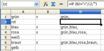

Hallo macb,
mit der von mir vorgeschlagenden Methode hast du doch die markierten Farben hintereinander aufgelistet.
Im Anhang nochmal die Beispieldatei.
Spalte C (ausgeblendet) zeigt zu jeder Zeile alle bisher markierten Farben,
Spalte D nur dort wo eine Farbe markiert ist.
Selbstverständlich kannst du auch Spalte D ausblenden/löschen wenn
nur das Gesamtergebnis (letzte Zeile in Spalte C) in einer bestimmten Zelle anzeigt werden soll.

Problem bei der Variante ist, dass wenn ich zBs. das Kreuz bei "rosa" weg nehme und bei "weiß" hin setze, dass er mir dann trotzdem "grün,blau,rosa," ausgeben würde.
Ich glaube fast, dass das was ich möchte wahrscheinlich garnicht mit openoffice calc geht.:(
Hast du die Beispieldatei wirklich getestet?! Scheinbar nicht...
Wie von dir beschrieben hab ich das "x" bei rosa gelöscht und bei weiß gesetzt.
Es wird "grün,blau,weiß," ausgegeben.
