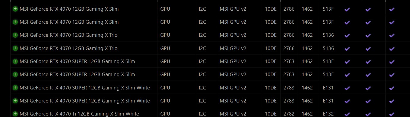

Aber in der Supportliste steht meine Grafikkarte als gelistet. Ok, ich habe die weisse Version, weiss nicht ob das ein Unterschied macht.
Erste bzw. zweite von oben:
Stimmen die IDs auch mit deiner Karte überein (z.B. mit GPU-Z überprüfbar)?
Nein, leider nicht. Es scheint, dass genau mein Modell nicht unterstützt wird.
Dann wird es daran liegen. Vermutlich hat die weiße Variante abweichende IDs, ist aber bzgl. RGB natürlich gleich. Das müsste man ins Projekt einpflegen.
