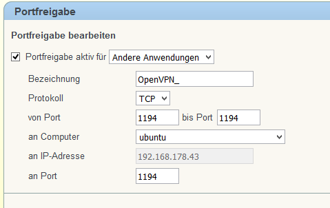

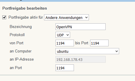

Mein WIN 8.1 Rechner, mit dem ich übers Handynetz im internet bin, möchte sich nicht mit meinem Raspberry auf dem OpenVPN-Server läuft verbinden.
Fehlermeldungen des Clients:
Meine Client-Konfig sieht folgendermaßen aus:

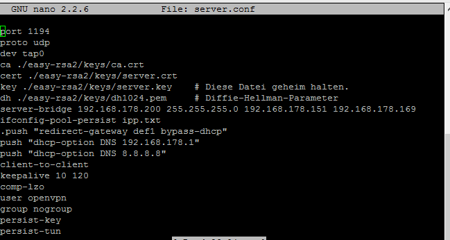

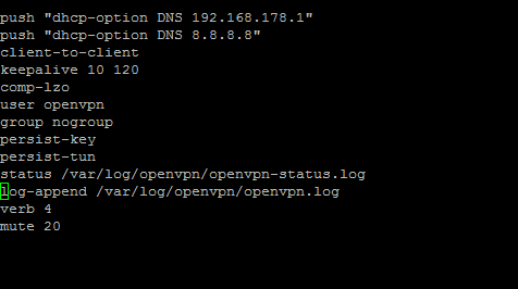

Meine Server-Konfig sieht folgendermaßen aus:
FOLGENDE FEHLERMELDUNGEN LIEFERT DER VPN-CLIENT:
BEI TCP:
Wed Jan 06 17:37:39 2016 TCP: connect to [AF_INET]IP:1194 failed, will try again in 5 seconds: Das System hat versucht, einem Verzeichnis, das sich auf einem mit JOIN zugeordneten Laufwerk befindet, ein Laufwerk mit SUBST zuzuordnen.
BEI UDP: read UDPv4: Connection reset by peer (WSAECONNRESET) (code=10054)
Ich freuemich auf eure Antworten.
