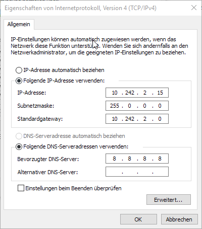

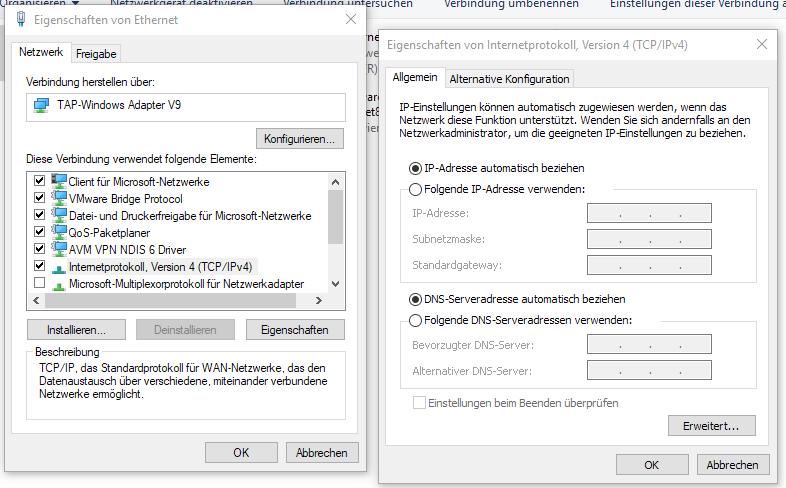

Grundsätzlich empfiehlt es sich, bei Konfigurationsproblemen auch die Konfigurqtion zur Begutachtung zu posten. Das Problem kann nämlich nicht zuletzt auch aus einer fehlerhaften oder zumindest unüblichen Konfiguration resultieren.
Wie dem auch sei, man kann dem Client auch in seiner eigenen Config eine IP verpassen. Analog zu "ifconfig-push", welches einem Client vom Server aus gezielt eine IP aufs Auge drücken kann (in einer ccd-Datei) kann man auch in der Client-Konfiguration direkt "ifconfig" verwenden. Das ist naturgemäß fehleranfällig, wenn damit quasi eine statische IP im DHCP-Bereich des VPNs liegt.

Prüfe zunächst ob der TAP-Adapter im Netzwerkcenter evtl. bereits mit einer falschen IP konfiguriert wurde und somit vielleicht gar nicht auf eine Zuweisung vom DHCP reagiert bzw. diese gar nicht erst anfragt.

2) Statische IP zuweisen
--> Netzwerkcenter --> Adaptereinstellungen --> Tap-Adapter --> Eigenschaften --> IPv4 = statisch 10.8.0.2 ...
Hierbei besteht natürlich eine gewisse Gefahr, dass du dem VPN-Client eine statische IP verpasst, die der Server anschließend einem anderen Gerät via DHCP zuweist. Mittels Lösung #1 wird der TAP-Adapter zwar auch auf eine statische IP konfiguriert, aber dies passiert auf Anweisung des Servers und netsh ist am Ende nur das Werkzeug, mit dem die vom VPN-DHCP übergebene IP eingestellt wird, der DHCP weiß aber, dass diese IP dann belegt ist.
Sollte es immer noch nicht funktionieren, wären Screenshots von "ipconfig /all" bzw. "route print" interessant (jeweils mit und ohne VPN). Es ist dann nämlich die Frage ob der TAP-Adapter nicht doch eine gültige IP bekommen hat und es am Ende tatsächlich an den eigentlichen Routen liegt. Ist letzteres der Fall, gäbe es zB auch noch die Möglichkeit, die Routen ähnlich wie Lösung#1 mit anderen Werkzeugen zu erstellen. Dazu gibt es die Option "route-method" wahlweise mit den Parametern adaptive, ipapi oder exe.
Für den TAP-Adapter ist für IPs per DHCP konfiguriert
//Edit:
Auf dem Screenshot steht die falsche Subnetzmaske, aber selbst wenn ich die richtige eintrage, klappts nicht
//Edit Ende
Somit bekomme ich auch dauernde
Thu Nov 01 14:54:19 2018 TAP-Windows Driver Version 9.21
Thu Nov 01 14:54:20 2018 NETSH: C:\WINDOWS\system32\netsh.exe interface ip set address Ethernet dhcp
Thu Nov 01 14:54:20 2018 ERROR: netsh command failed: returned error code 1
Thu Nov 01 14:54:25 2018 NETSH: C:\WINDOWS\system32\netsh.exe interface ip set address Ethernet dhcp
Thu Nov 01 14:54:25 2018 ERROR: netsh command failed: returned error code 1
Thu Nov 01 14:54:30 2018 NETSH: C:\WINDOWS\system32\netsh.exe interface ip set address Ethernet dhcp
Thu Nov 01 14:54:30 2018 ERROR: netsh command failed: returned error code 1
Thu Nov 01 14:54:30 2018 MANAGEMENT: Client disconnected
Thu Nov 01 14:54:30 2018 NETSH: command failed
Thu Nov 01 14:54:30 2018 Exiting due to fatal error
