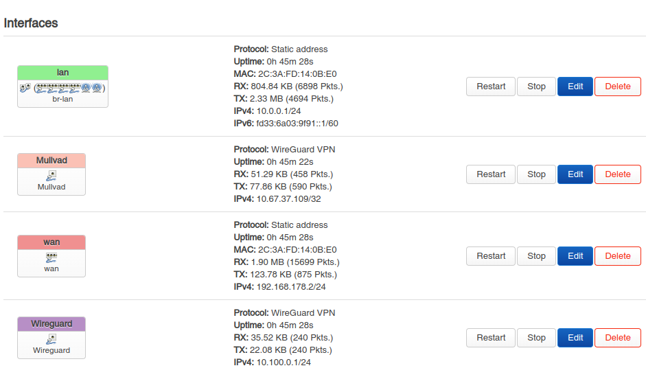

ich beschäftige mich aktuell mit OpenWRT und allgemein der Verbesserung meines Verständnisses von iptables etc. Ich habe mir folgende Aufgabe gesetzt:
Der OpenWRT-Router hängt hinter einer FritzBox 5530. Diese soll mittelfristig nur noch wenige Geräte verwalten. OpenWRT ist über den WAN-Anschluss an die FritzBox angeschlossen. Mein Ziel ist aktuell, dass alle Geräte, die an OpenWRT hängen, über ein Mullvad-VPN (Wireguard Client auf OpenWRT) ins Internet gehen. Zusätzlich möchte ich mich von unterwegs ebenfalls per Wireguard in das Heimnetz tunneln, um auf die Geräte dort und das ausgehende Mullvad-VPN zuzugreifen.
Die Verbindung von der Fritzbox zum OpenWRT steht. Hier habe ich eine statische Route angelegt, das klappt.
Der Mullvad-Wireguard-Client funktioniert ebenfalls bereits.
Was ich nicht hinbekomme: den Zugriff vom Smartphone auf den Wireguard-Server auf dem OpenWRT. Siehe hier, grüne gestrichelte Linie:
Ganz genau genommen funktioniert der Handshake zwischen Wireguard-Server und Peer nicht. In der FritzBox ist der Port 51820 für den WAN-Port des OpenWRT freigegeben.
Es wird wahrscheinlich ein Firewall-Problem im OpenWRT sein. Irgendwie ist diese Firewall aber noch zu unverständlich für mich.
Wo kann ich nach dem Fehler suchen, wer hat eine Idee?
Merci!
Edit: das sind die Interfaces und die Traffic Rule, die ich aktuell angelegt habe:
Reaktionen: grünerbert

Ich habe oben noch zwei Screenshots ergänzt. Nach Logs schaue ich mal. Welche wollt ihr sehen? Die aus dem OpenWRT oder vom WIreguard-Client auf dem Smartphone?
Genau das verstehe ich zum Beispiel nicht. Das Ziel ist doch das Wireguard-Interface bzw. Subnetz. Der Port 51820 soll doch aber am WAN geöffnet sein, oder? Darum ist bei mir der Source Port 51820 am WAN geöffnet.
In der Praxis ist der geöffnet Destination Port leider auch nicht die Lösung.

Du meinst das Masquerading an der Mullvad Zone? Ich hätte auch gedacht, dass das aus muss, dann klappt aber die Internetverbindung über Mullvad VPN nicht mehr.

Das Video kenne ich und ich denke und hoffe, dass ich das auch so umgesetzt habe bzw. hatte. Funktioniert aber trotzdem nicht. Wenn ich das Wireguard-Interface der LAN-Zone zuordne, klappt es trotzdem nicht. Und das ist der einzige Unterschied zum Video.
