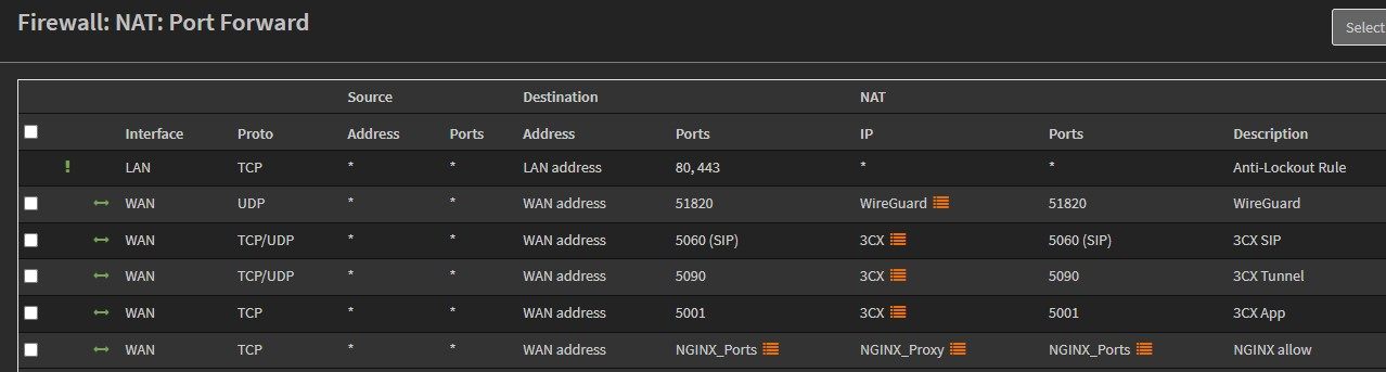

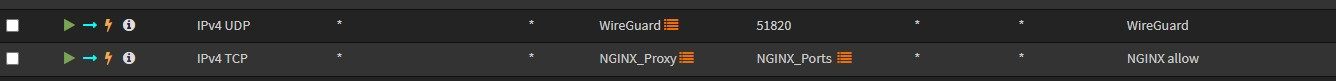

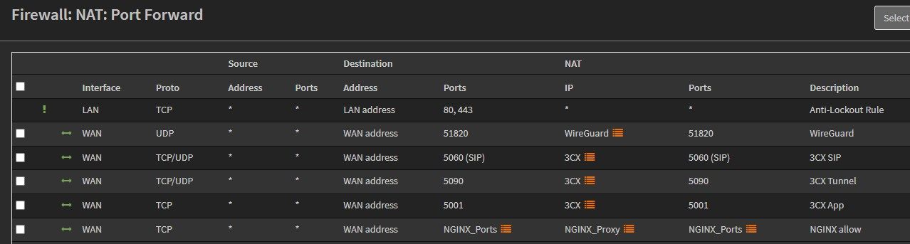

Die beiden Aliases/IPs habe ich als Port Forwarding freigegeben und folgende WAN Regeln erstellt:
Port 80 und 443 sind offen, laut Portscanner.
Müsste eigentlich soweit richtig sein.

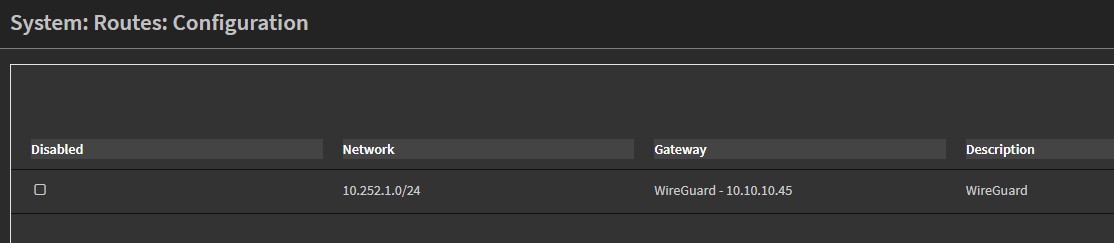

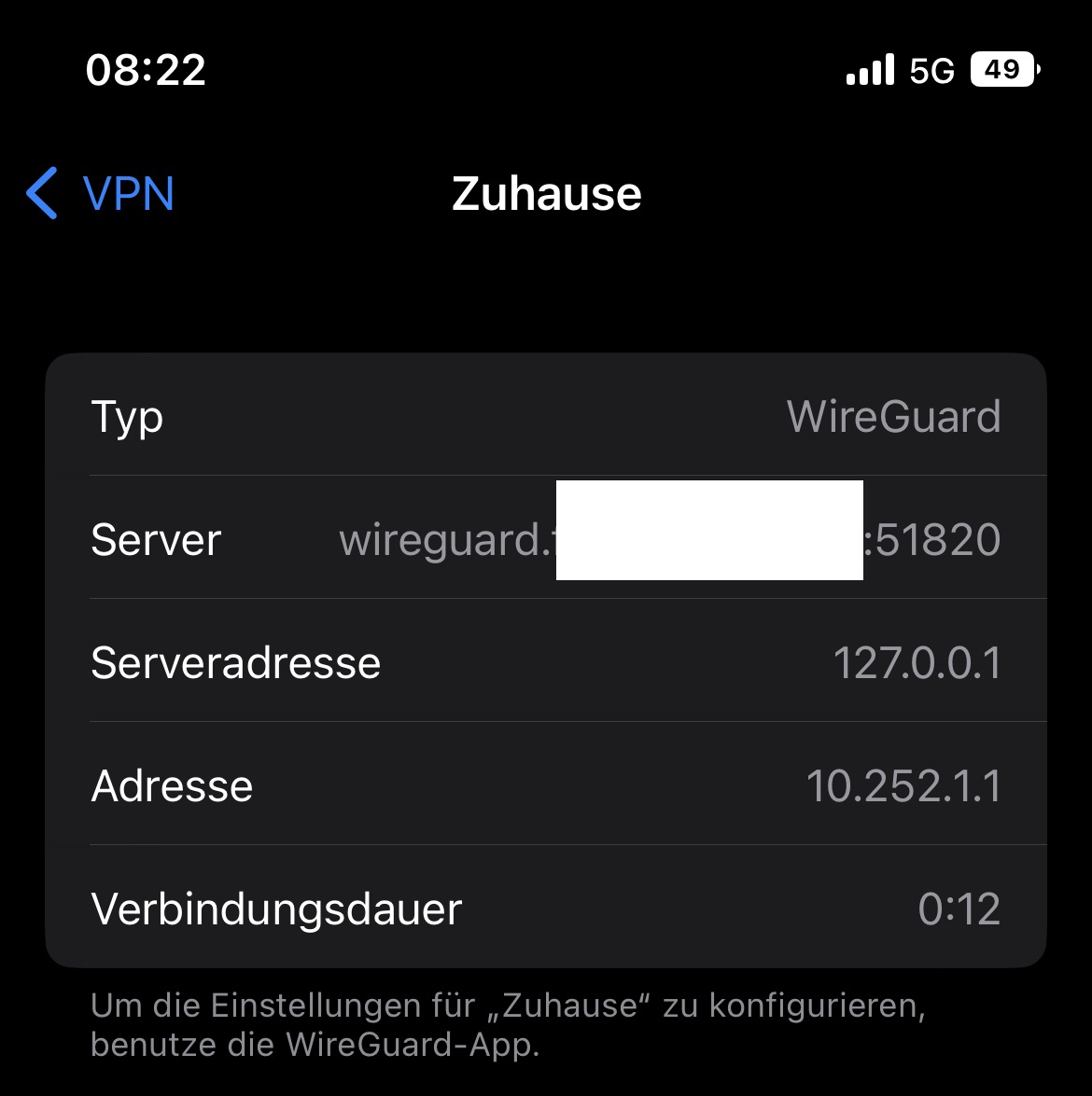

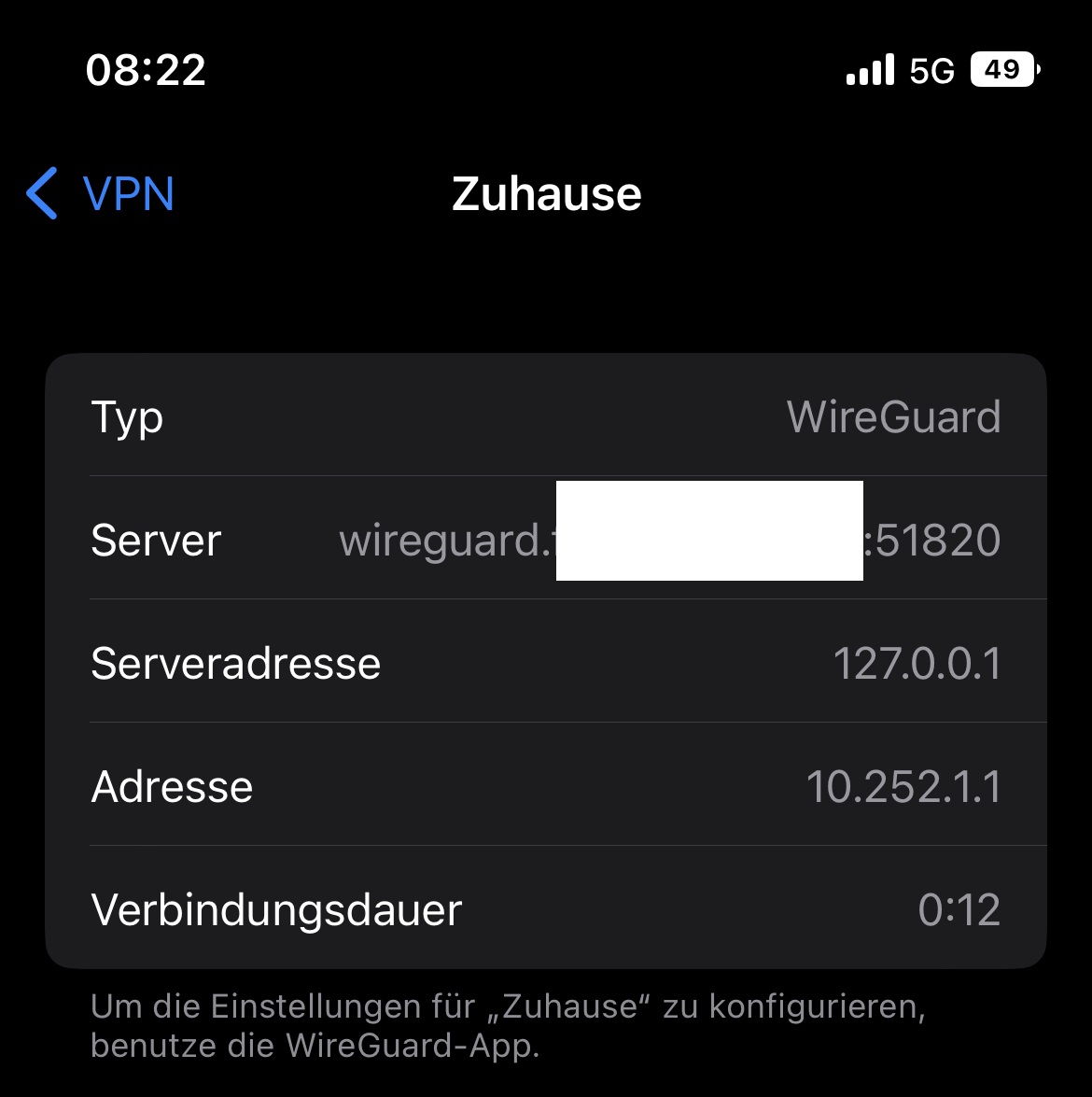

Per WireGuard kann ich mich auch auf dem Server anmelden und bekomme die IP 10.250.1.1/24.
Aktuell funktioniert der Zugriff ins LAN und WAN über VPN noch nicht.

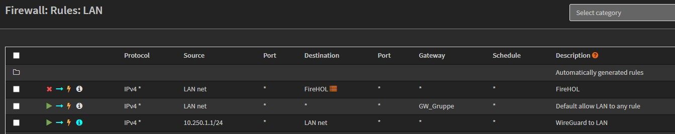

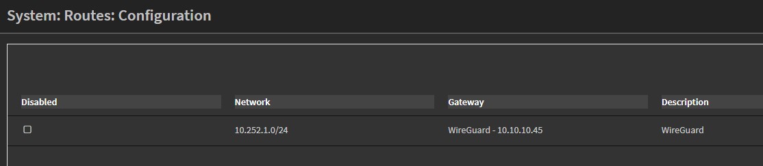

Dazu hatte ich folgende Regel angelegt:
Mach meinem Verständnis müsste ich doch als Source die IP 10.250.1.1 angeben und dann ins LAN net freigeben.
Bitwarden kann ich von Außen nicht per dynDNS erreichen, ist aber soweit eigentlich auch freigegeben.
