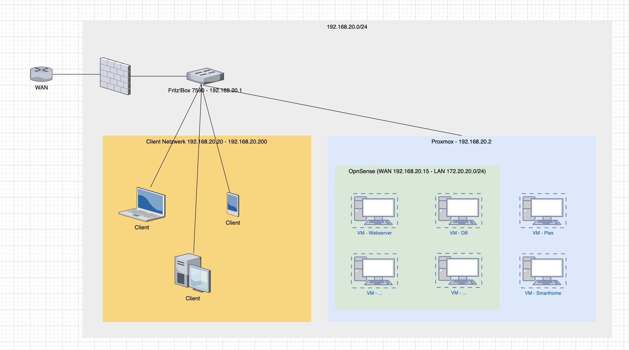

Ich habe seit kurzem Proxmox im Einsatz und würde nun gerne einen Webserver und DB VMs aus dem Internet erreichbar machen. Mit meiner Fritzbox 7590 könnte ich diese nun einfach als exposed host aus dem Internet erreichbar machen - damit wäre aber bei einer Miskonfiguration der Weg in mein Netzwerk nicht mehr weit. Deshalb habe ich in Proxmox nun OpnSense aufgesetzt und wollte die VMs in ein eigenes, abgekapseltes Netzwerk schieben. Das hat soweit geklappt und ich bekomme auf einer VM eine IP Adresse aus dem OpnSense IP Bereich und komme damit auch ins internet. Ich kann jedoch weiterhin auch Geräte aus meinem Fritzbox Netz anpingen, was ja soweit auch Sinn ergibt, da diese für Geräte im Opnsense Netzwerk erreichbar sind. Wie kann ich nun mein Client Netzwerk auf der Fritzbox für das Opnsense Netzwerk blockieren? Und würdet ihr den OpnSense als exposed Host in der Fritzbox einstellen, um die VMs dann aus dem internet erreichbar zu machen?
So, oder so ähnlich, schaut das ganze aktuell aus (die FW ggü. WAN ist die FB Firewall)
Auf der Fritte vermutlich erstmal nicht. Aber dafür hast du doch die OPNsense. Firewallregeln bauen und fertig. Dafür ist die ja da ;)
Wenn du außerhalb der OPNsense das LAN-IP-Netz (172...) sehen willst, dann in der OPNsense NAT auf WAN abschalten und auf der Fritzbox ein statisches Routing in das 172iger Netz über die OPNsense eintragen. Außerdem umgehst du an der Stelle so auch ein doppel-NAT, wenn du vom Internet aus auf Dienste hinter der OPNsense zugreifen willst.

Es spricht nichts dagegen, OPNSense als exposed Host einzutragen. Genau das machen viele andere auch.
Was spricht denn dagegen, OPNSense als Firewall für alle deine Netze zu nutzen?
Prinzipiell reicht es so, wie @KillerCow es vorgeschlagen hat. eine ausgehende Firewallregel für das "interne" LAN in OPNSense, das den Zugriff auf 192.168.20.1/24 verbietet.

Meine gesamte Proxmox Umgebung ist aktuell eher noch ein Playground, da ich mich mit Virtualisierung, Netzwerken etc. vermehrt aus Interesse beschäftige. Deswegen möchte ich (noch) nicht für mein gesamtes Netzwerk OpnSense einsetzen, sondern vorerst nur für einen abgekapselten Bereich, den ich im Zweifelsfall auf Knopfdruck auch wieder komplett abschalten kann.
Grundsätzlich klingt das für mich aber alles sinnvoll - Ich füge dann gleichmal eine Firewallregel hinzu und verbiete ausgehende Verbindungen in das 192.168.20.1/24 Netz, füge eine statische Route in das 172.20.20.0 Netz (hier habe ich eine WindowsVM, auf welche ich mich per RDP schalten kann - das würde für mich eigentlich sogar schon reichen).

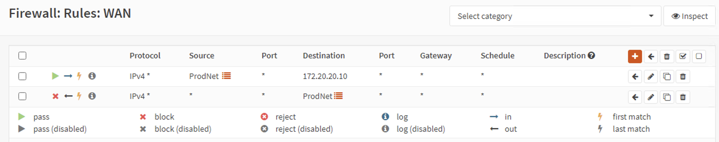

So, ich habe jetzt auf dem WAN Interface folgende Firewall Regeln angelegt:
Dadurch kann ich aus dem Opnsense Netzwerk (172...) nicht mehr auf mein Fritzbox Netzwerk pingen, komme aber aus meinem Fritzbox Netzwerk auf die IP Adresse 172.20.20.10, wo eine WindowsVM steht, auf die ich eine RDP Session starte.

Genau, ich habe in dem Netzwerk noch eine VM als DB und eine als Webserver laufen - diese will ich von außen erreichbar machen. Wo soll ich jetzt einzelne Ports freigeben? Von der OpnSense Richtung Außenwelt?
Nein, auf dem WAN Interface. Ähnlich deiner bisherigen Freigabe, nur eben als Destination Port nicht * (alle) sondern der jeweilige Port.
Dafür müsst du auf Source das * (alle) einstellen. Sonst kommt wieder nur dein "Prodnet" drauf. (Die Fritzbox leitet Anfragen von außen ja weiter, ohne die ursprüngliche Quelle der Anfrage zu verschleiern. Deswegen fragt "von Außen" eben nicht die 192.168.20.1 bei OPNSense an, sondern eben die 212.83.33.137, oder wer auch immer)
Eine Anmerkung noch meinerseits: Ich würde die Deny-Regel nicht auf WAN_Ausgang setzen (denay all from * to ProdNet), sondern auf LAN_Eingang (oder INTERN, jenachdem wie dein Interface da heißt).
Für kleine Installationen ist es zwar egal, aber typischerweise werden Pakete so früh wie möglich blockiert um unnötige Last (in diesem Fall das Routing vom INTERN Interface zum WAN Interface) zu vermeiden.
