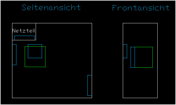

und saugt der cpu kühler die luft auf die cpu oder blässt er die luft von der cpu weg, muss ich wissen damit ich weiß wie ich den cpu kühler ausrichte.
danke
floggingch
Der lüfter auf dem kühler bläst von rechts in den kühlkörper, in die richtung das der luftstrom zum hinteren gehäuselüfter "strömt," der dann die warme luft aus dem gehäuse saugt.
ganz vergessen: Gute Wahl! ;)

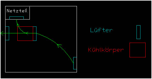

Also hab nich nach längern hin und her für diese zusammenstellung entschieden:
Gehäuselüfter Vorne: Scythe S-FLEX 120mm 1600 U/min
Gehäuselüfter Seite: Papst 80mm Lüfter 8412 NGMLE
Gehäuselüfter hinten: Scythe S-FLEX 120mm 1600 U/min
CPU Lüfter: Scythe SCASM-1000 Andy Samurai Master
VGA Lüfter: Zalman CNPS VF900-CU
Nun meine Hauptfrage, ist es sinnvoll den seitenlüfter zu verwenden würde wie am bild zu erkennen ca. 1cm luft zwischen cpu lüfter und seitenlüfter bedeuten. Müsste eigentlich dann ein guter Lufstrom entstehen und der Prozzesor immer direkt Außenluft bekommen.
Ahja und ist es sinvoll den standartlüfter der beim Andy Samurai dabei ist mit einem von den oben gennanten Gehäuselüfter zutauschen, diese würden mehr m³/h schaufeln als der standart samurai lüfter.
---> Samurai Lüfter: 84m³/h
---> Gehäuselüfter: 108m³/h
Oder hat jemmand eine Idee wie ich es besser machen kann?
mfg
Floggingch
Besser wäre meiner meinung nach ein luftstrom von vorne nach hinten ohne seitenlüfter.
Der andy samurai ist auch gut :)
Sicherlich wird der prozessor ein wenig kühler wenn du einen schnelleren lüfter draufschraubst, aber sind dir um die 1-2°C unterschied soviel wert, dass du noch einen lüfter kaufst?
btw: hast du eine lüftersteuerung oder machst du das per board?
also das macht das board, ja den lüfter hab ich ja eh schon würde nur den front als cpu lüfteer hernemmen und den cpu als front
naja werd vermutlich jetzt einen tunnel zur cpu hin bauen das er dirket von außen saugt
