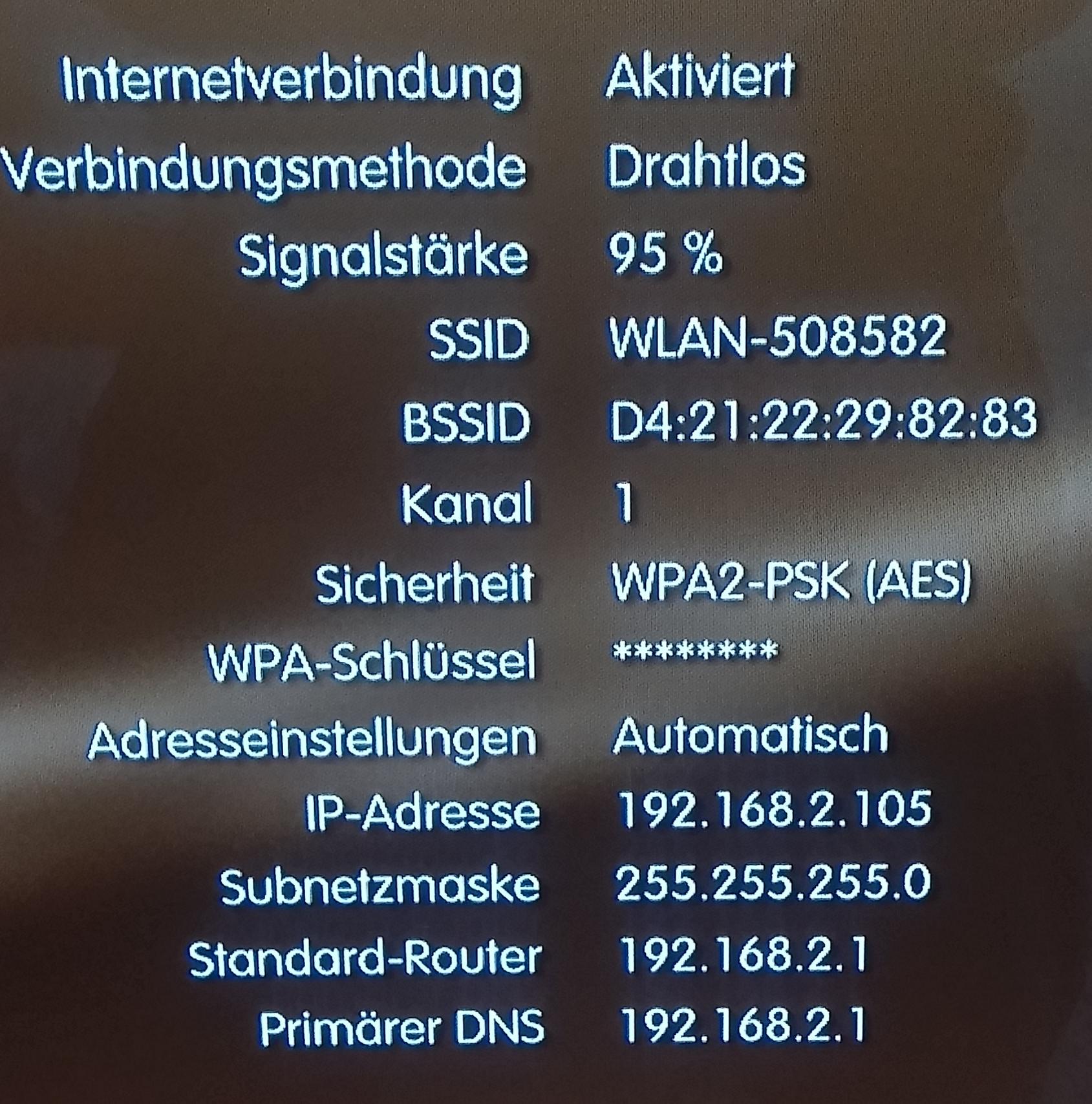

Hallo an alle WLAN-Experten,
ich habe festgestellt, dass an meiner PS3 nicht immer die volle WLAN-Bandbreite anliegt, da die Signalstärke schwankt. Bevor ich nun versuche ein 20m langes Kabel zu verlegen, möchte ich versuchen per "Optimierung" vielleicht darum herum zu kommen.
Zur Situation:
Es handelt sich um einen VDSL-50 Anschluss der dt. Telekom, welche auch mit max. Bandbreite synchronisiert. Der Router ist ein W724V Typ C und steht frei am Port. Es sind 2-PC´s per LAN, 2x Smartphone und 1x PS3 per WLAN angeschlossen. Die PS3 ist in Luftlinie zum Router 7 m entfernt. Sie steht offen im Raum, es ist nix dazwischen (keine Wand o.ä.).

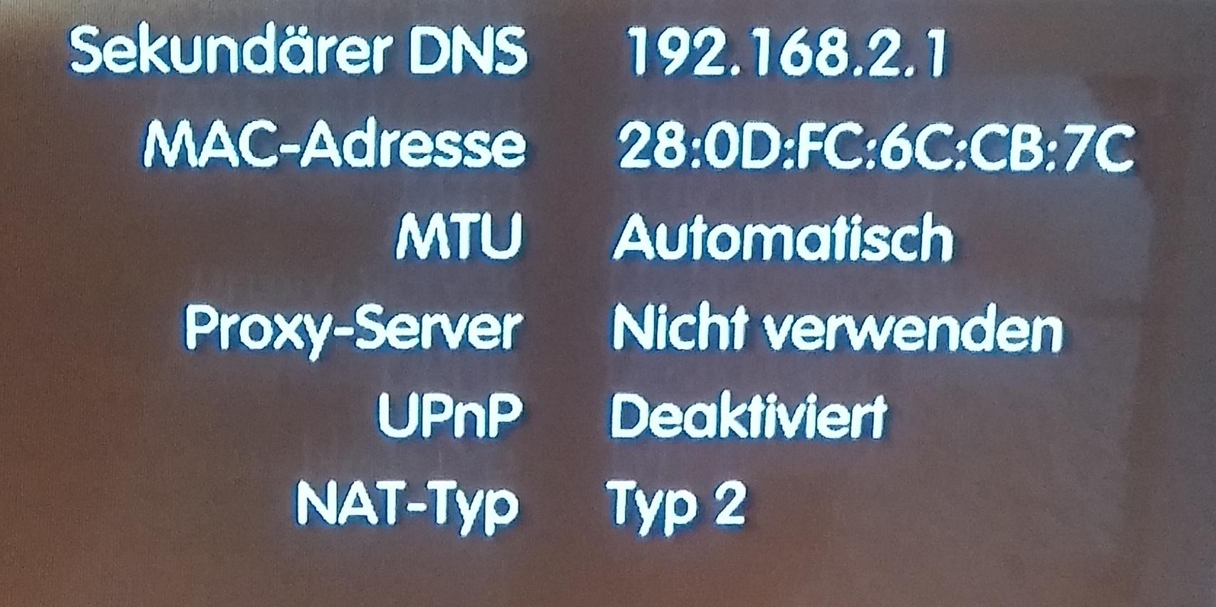

Fragen an die ich gedacht habe:
Was für Möglichkeiten seht ihr?
Wie sieht es zB. mit einer festen Kanaleinstellung aus? (Falls ja, wie gehe ich am besten vor?)
Um die volle Bandbreite bei 100% Signalstärke zu bekommen musste ich an der PS3 das UPnP ausschalten, ist das problematisch?
Wie steht ihr zu dieser "Sicherheitseinstellung" des Routers, sinnvoll?
Vielen Dank für alle folgenden Tipps und die Mühe.

UPnP zu deaktivieren kann einige Multiplayer Spiele verhindern. Mit diesem Protokoll kann die PS3 zB Portweiterleitungen auf dem Router aktivieren.
@errezz
Danke für die Info. Ich sollte dazu sagen, dass ich keine Online-Spiele auf der PS3 spiele. Nur die Amazon-Instant-Prime-App wird intensiv genutzt.

Hallo Wilhelm,
ich habe das an meinem Netzwerktraffic übers Handy fest gemacht. Da zu einer Zeit wo wenig los ist (Mo. 12 Uhr) die Sendeleistung auf 5% einricht (vom 802.11g - Standard) und dann HD nicht mehr gehalten werden kann. Oder habe ich da einen Denkfehler?
Ich habe jetzt ein wenig verändert, 802.11b ausgestellt, festen Kanal der per Wifi Analyzer "frei" sein soll und laut dem Tool & meinem Handy eine stabilere Verbindung hat. Vielleicht hilft das ja schon.
Ansonsten wird es eben am Wochenende ein Kabel ^^.
