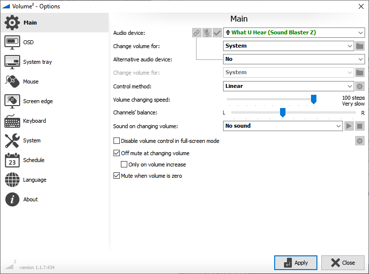

Ich habe bei meiner Aufrüstung auch die SB Z gekauft. Das Problem ist einfach erklärt. Im DD Live oder DTS Connect Modus nutzt die Soundkarte das PCM Signal vom Aufnahmegerät "Was Sie Hören", bzw. "What U hear". Das Signal wird dabei nicht nach dem Mixer abgegriffen, sondern davor. Deshalb lässt sich das Signal auch nicht über den normalen Kanal "Lautsprecher" in der Lautstärke beeinflussen. Da das Signal nach der Konvertiertung in DD oder DTS via Passthrough gesendet wird kann man die Lautstärke auch nicht am Optischen Ausgang regulieren. Die einzige Möglichkeit die bleibt ist die Lautstärke vom Aufnahmegerät "Was Sie Hören" bzw. "What U Hear" zu verändern. Dafür gibt es von Windows keine Lösung.
Ich hatte das gleiche Problem und die Software Lösung Volume² von Alexandr Irza gefunden (Link zur Webseite). Diese ersetzt die Lautstärkeregelung von Windows und du kannst da den Kanal einstellen den du regeln möchtest.
Stelle das ganze wie folgt ein und es sollte Funktionieren. Wenn dir die Geschwindigkeit zu langsam ist, kannst du die Schritte bei "Volume changing Speed" reduzieren.
