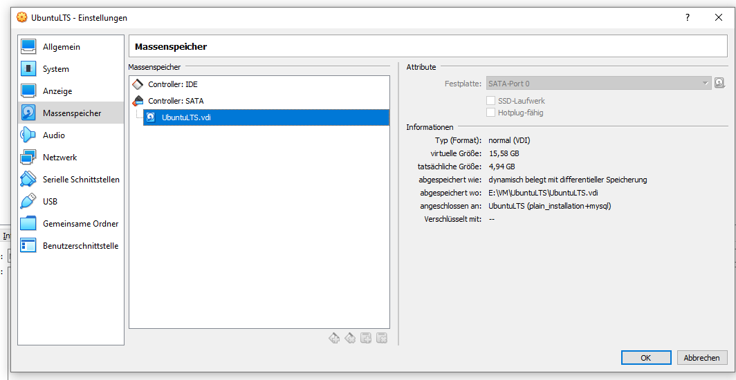

Ich habe VM mit einer Platte mit einer Ubuntu 22.04 LTS installation, wo sich die Disk dynamisch vergrößern soll. Ursprünglich 10GB groß, danach auf 15,58 GB in Virtulalbox über den "Manager für virtuelle Medien" erweitert.
Auf dem Host mit Laufwerk E:\ (wo die VM liegt) ist noch mehr als ausreichend Platz frei.

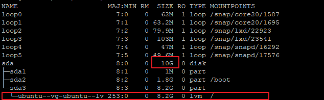

1. Warum sind die 15,58 nicht unter lsblk ersichtlich? Ich sehe hier nur die 10 GB vor Vergrößerung der dynamischen disk in VMWare.

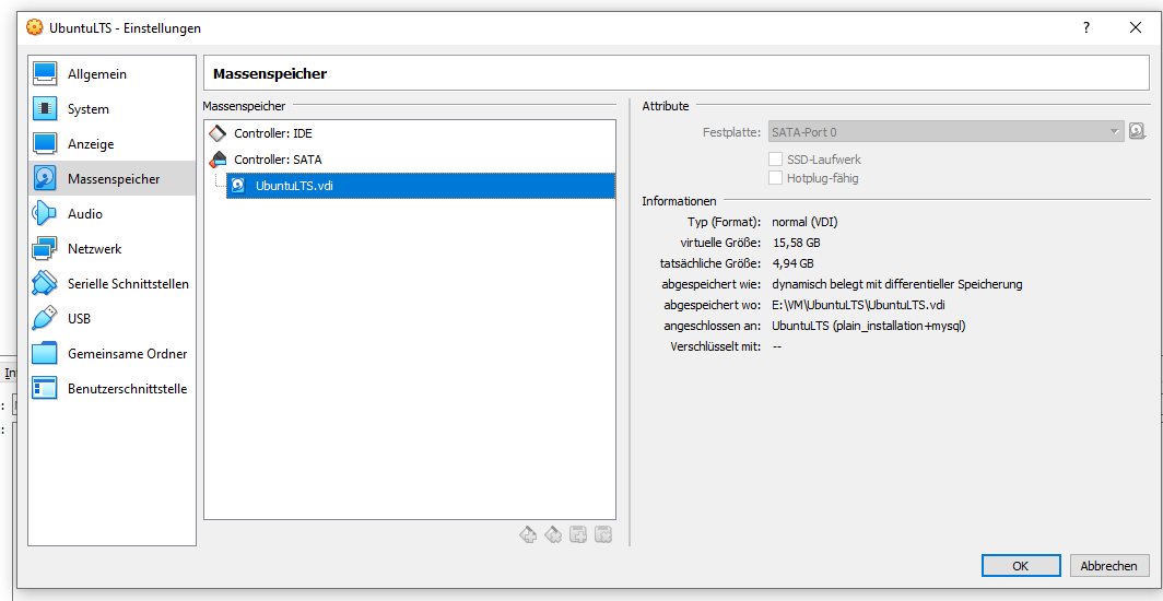

2. Wenn die Speicherung der Disk dynamisch erfolgt, warum erweitert sich die Disk nicht automatisch?

Du mußt das selbst in Linux erweitern. Anders als in Windows erweitert sich unter Linux die Partiton nicht automatisch, wenn der virtuelle Datenträger vergrößert wird. Sprich, Du mußt unter Linux an die Partition und den LVM direkt ran, und manuell neu einlesen und erweitern. Erst dann kannst Du den logischen Volumes unter LVM erweitern.
Reaktionen: Sebbi und BFF
Das ist ja ein Logical Volume, du musst erstmal die Platte rescannen und dann das LV mit lvextend erweitern
über mir war schneller, halt dich daran
Reaktionen: PHuV
