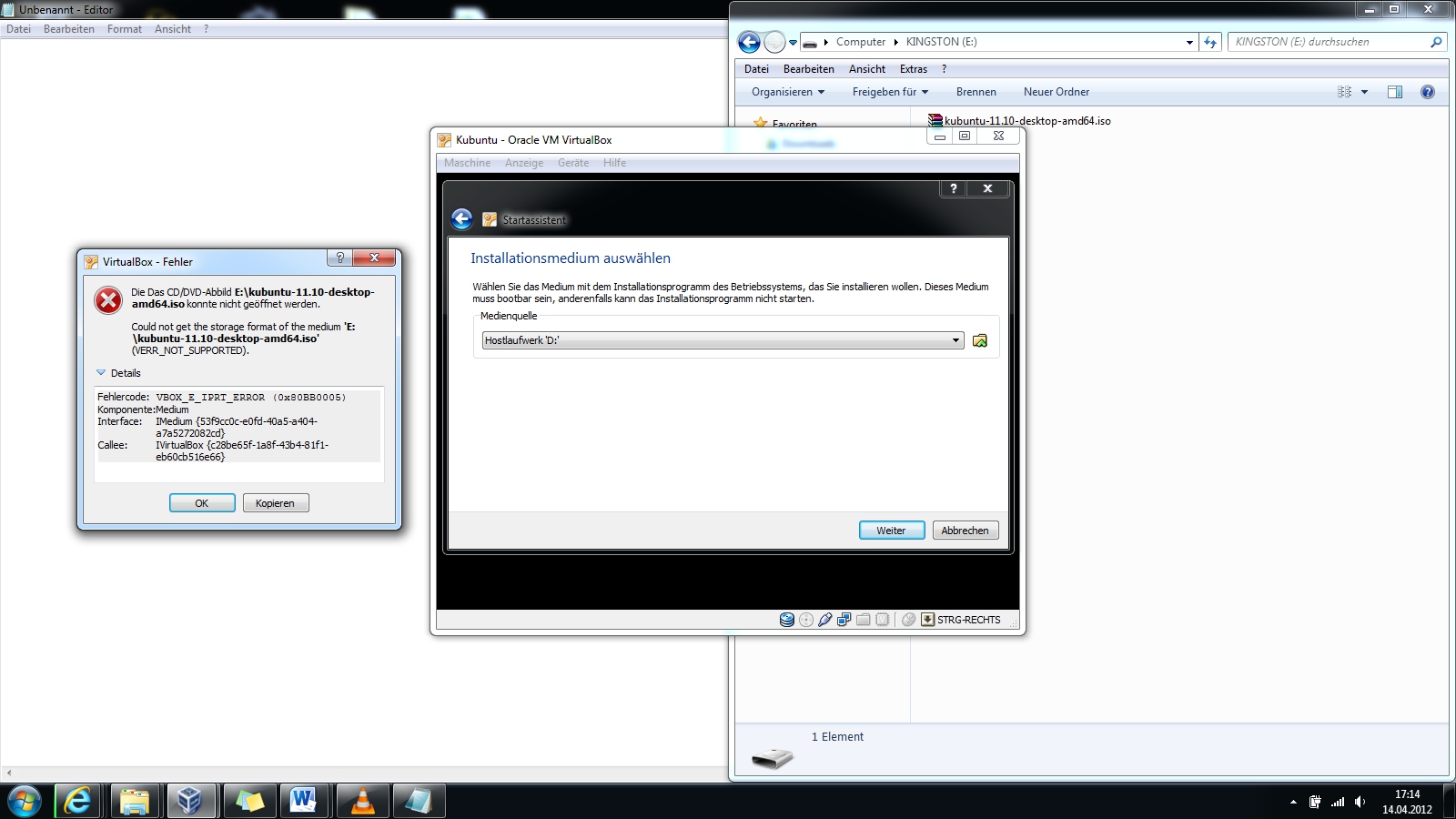

Hey Leute, ich bins nochmal^^
Also ich hab mir jetzt einige Images heruntergeladen.
Aber egal welches Image ich in der Virtuellen Maschine laden möchte, es kommt immer der fehler.
(Hab es mittlerweile auch schon auf einen USB-Stick kopiert, da man darauf hingewiesen wird, dass das Laufwerk Bootfähig sein muss. (Lag vorher am Desktop))
Und in google finde ich nur wie man .iso Datein auf ne psp bekommt und wie man .iso Datein erstellt.
Wenns funktiert hat, sollte ein Screenshot dabei sein.
Danke schon mal (:
