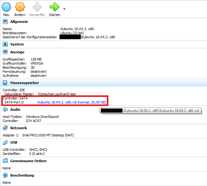

Im VB Menü den Manager für Virtuelle Medien starten, dort kannst du die Dateien verschieben
SchwertSchild schrieb:
Leider funktioniert das bei mir nicht, wenn ich das mache kommt eine Fehlermeldung dass die Datei nicht gefunden wird.
Du navigierst im Menü, das auftaucht, wenn du die oben im Screenshot rot markierte Stelle anklickst, zum neuen Pfad der .vdi und wenn du die VM startest sagt dir VB, daß es die Datei nicht finden kann?
Einfach die VM entfernen (aber Daten behalten), den Ordner umräumen und neu hinzufügen.
