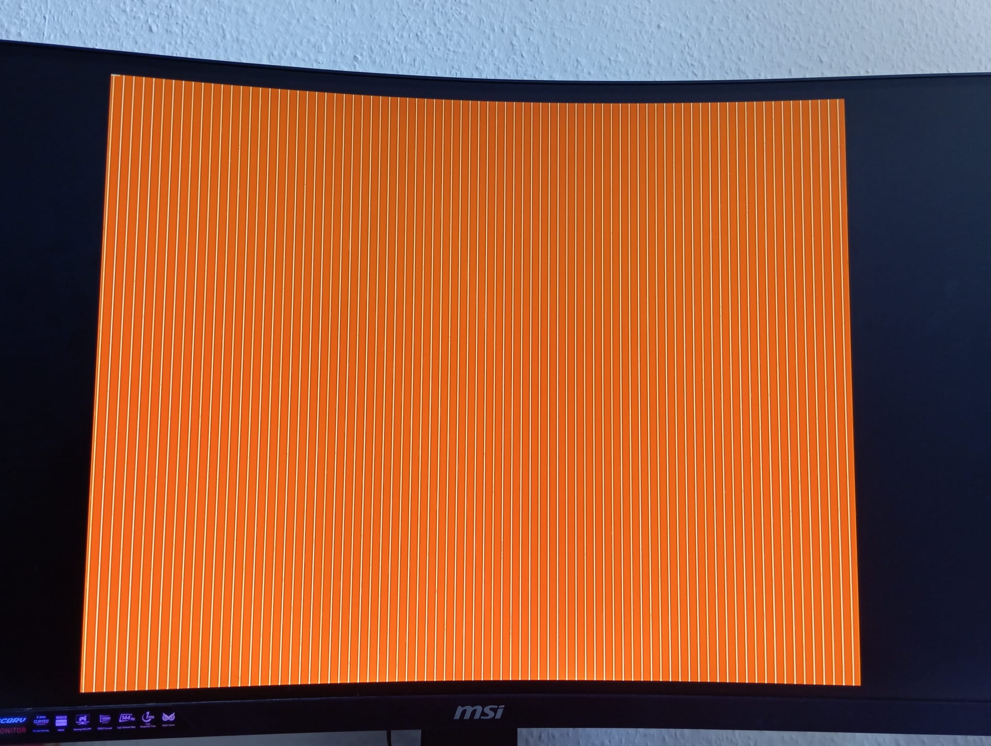

Orang gestricheltes Bild nach PC-start
Viel zu beschreiben gibts nicht außer das ich eine weile (3-4 Monate) mein Rechner nicht mehr angefasst hab (hab Lappi geschenkt bekommen und bin seitdem voll aus dem Gaming fieber raus) und heute wollt ich mal wieder die Kiste starten und bekomme dieses Bild direkt nach dem drücken des Power knopfes zu sehen. Es tut sich danach auch nichts mehr.
Ist meine Graka etwa im Eimer ?
Naja nichts, hab die ESC taste und ein paar noob tasten kombinationen einfach mal gedrückt aber die haben natürlich nichts gebracht.

alle Kabel auf festen Sitz geprüft? HDMI / Displayportkabel mal testweise getauscht?
reagiert der Rechner auf Druck der NumLock Taste? Sprich, leuchtet die NumLock Taste nach Druck auf die Taste auf? Geht diese aus wenn du erneut drauf drückst etc`´?
Wird wahrscheinlich die GPU hinüber sein, kommst du nichtmal mehr ins BIOS?
Wieso die Gpu? Fehler beschränkt sich doch auf ein Panel vom Curved Monitor. Könnte auch nur der sein.
Kommt der Windows Ton?
Der 8700K hat eine iGPU, probier es mal mit der (d.h. Monitor am Motherboard anschließen anstatt an der Nvidia GPU).

Doch ins BIOS komme ich.
Japp NumLock und CapsLock funktioniert
Kein Windows Ton zu hören
Habs versucht, mein Monitor geht dann erst garnicht an. Muss ich die Graka erst ausbauen damit das klappt ?

Noch mal zurück auf Anfang: Du kommst ins BIOS, da siehst du also Bild? Sobald aber Windows startet kommt das oben gezeigte Bild?
Nein, aber im Bios auf die iGPU umschalten. Da sollte es ne Einstellung geben, was zuerst initialisiert wird.
Ausbauen sollte auch gehen.
Genau. Ins BIOS komme ich rein, kann da alles anklicken etc. aber dann wenn ich raus gehe binnen 15 sek. kommt das obige bild:confused_alt:
Habs jetzt versucht erst im BIOS umgestellt das jetzt die iGPU aktiviert ist, kam trotzdem das Orangene Bild deshalb dann trozdem die Graka nochmal ausgebaut und ja.....immernoch orange :freaky:
