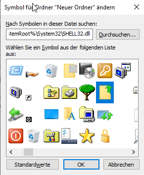

das ist ein ganz normales ordnersymbol welches für jeden Ordner individuell ausgewählt werden kann.
sowas passiert normal nicht ohne zutun eines Users.
Dass es jemand manuell umbenannt hat kann nicht sein, dafür sind es zu viele Ordner und auch mit unterschiedlichen Berechtigungen.
Es kann dann eigentlich nur so sein, dass irgendwo wo ein Job oder so läuft der sagt "Wenn in einem Ordner so und so, dann gib dem Ordner dieses Symbol"
Aber klar, da könnt ihr natürlich nicht weiterhelfen.
Aber dann muss ich quasi nur herausfinden, wie man allen Ordnern wieder das normale Ordnersymbol zuweisen kann. Weiß jemand wie man das machen könnte?
Versuch es wie auf dem Bild aus Post # mit den Standardwerten?

Das Anpassen der Ordnersymbole wird über die desktop.ini geregelt, die sich im Ordner befindet.
Wenn diese Ordner sonst keine speziellen Anpassungen o.Ä. haben, kannst du einfach alle desktop.inis über die Suchfunktion suchen und löschen. Dafür musst du dir noch die Systemdateien anzeigen lassen.
