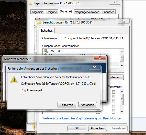

Guten Tag,
ich habe leider etliche Japanische/Chinesische Programme auf meinem Pc installiert bekommen (fragt nicht weshalb).
Nun die meisten habe ich bereits gelöscht mithilfe von Revo Uninstaller.
Jetzt habe ich noch ein Programm übrig, das sich nicht deinstallieren lässt.
Auf der Suche nach dem Problem habe ich einen Ordner entdeckt, wo das Programm installiert ist. Leider lässt sich dieser nicht deinstallieren/löschen, da mir der Zugriff verweigert wird.
Nun habe ich versucht mir die Admin Rechte zu geben leider erfolglos, da mir auch hier der Zugriff verweigert wird.
Was kann ich nun tun?
Mfg
PS: Im Anhang sieht man die Fehlermeldung.

Hallo Ressid,
was mir spontan einfallen würde um zumindest den ordner zu löschen, wäre die cmd mit Systemrechten (höher als Adminrechte!) zu starten und dann den entsprechenden Ordner mit del /f /s /q c:\[Ordnerpfad]\[Ordner] zu löschen.
Das funktioniert mit RunAsSystem. Getestet ob das force-löschen damit klappt, hab ich jetzt zwar noch nicht, bin aber eigentlich ganz zuversichtlich. Alternativ könnte man natürlich auch dir somit den Besitzer zwangszuweisen, dann müsste das eine Ecke einfacher gehen.
Besitzer ändern Anleitung (funktioniert unter win10).

Es funktioniert irgendwie nicht. Ich habe RunAsSystem gestartet und dann kommt ja "Type the command or file path..."
dort habe ich CMD eingegeben aber diese wird nur als Admin gestartet. Das Löschen des Ordners wird mir nach wie vor verweigert.
Oh man da hätte ich auch drauf kommen können haha. Vielen Dank!
Wirklich bemerkenswert. Ich habe es doch noch hinbekommen die CMD als System zu öffnen (getestet mit dem "whoami" command). Darauf hin habe ich versucht den Ordner zu löschen mit dem "RD /s" Command jedoch wurde mir der Zugriff trotzdem verweigert,
