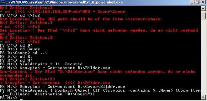

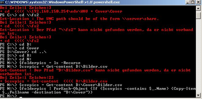

Also
Excel: 1. Spalte die 13-Stelligen Nummern eingetragen und als .csv in D:\Cover\Bilder.csv gespeichert.
Mit Powershell in N:\ navigiert (hier liegen die Ordner mit den Bildern)
Schritte 1, 2 und 3 ausgeführt
Allerdings ist in D:\Cover kein Bild gelandet :(
Code:
$csvpics = Get-content C:\<bla>\Bilder.csv
Hier wird versucht den Inhalt der Datei in einer Variable zu speichern.
Du schreibst sie liegt unter 'D:\Cover\Bilder.csv' in deinem Screenshot wird sie aber unter 'D:\Bilder.csv' gesucht. Dementsprechend wird nichts eingelesen und richtigerweise nichts kopiert. ;)
Mfg Kae
PS: Es kann sein, dass das Skript, wenn es läuft eine Zeit lang brauch, bis es alle Dateien kopiert hat.
Aber wie du weiter unten im angehängten Screenshot siehst habe ich das ja noch korrigiert, also D:\Cover\Bilder.csv
