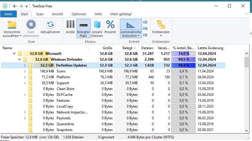

ich betreibe einen Windwos 2019 Server mit dem Endpoint Schutz von Sophos (Intercept Advanced X for Server).
Ich stelle fest, dass sich er Ordner Defender Definition Updates immer größer wird (siehe Screenshot).
Er wird so groß, bis die Platte voll ist. Woran kann das liegen?

Dann glaube ich liegt es an dem Server-Lockdown - sobald ich diesen entsperre, wird der Ordner automatisch wieder klein...
Ich habe merkwürdiger Weise nur den Defender selbst aber halt auch seit Windows 10 als Upgrade auf Windows 11.
Ja, dann dürfte es bei dir der Schutz sein. Das verhindert dann das der Defender die alten Signaturen löschen kann und so schreibt er die SSD voll. Vielleicht hilft es auch im Sophos den Defenderordner vom Schutz auszunehmen.

Hier auf Windows 11 Pro ist der Ordner C:\ProgramData\Microsoft\Windows Defender\Definition Updates nur 454 MB groß.
Deine 52,3 GB sind schon etwas happig.
