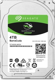

nachdem ich seit über einem Jahr nach der o. a. HD mit GRÜN/SCHWARZ/WEISSEM Etikett (Original - KEIN OEM - keine BULK!) vergeblich gesucht habe, wende ich mich an dieses Forum, in der Hoffnung auf Hilfe.
Seit dieser Zeit erhalte ich nur noch OEM-HDs, die offenbar nicht kompatibel zu meinem Technicorder-Receiver sind. Die vorher gelieferten mit GRÜN/SCHWARZ/WEISSEM Etikett sind alle kompatibel!
Mehr als 10 Sendungen kamen, trotz Zusicherung, es handele sich um Original-HDs, mit weißem OEM-Etikett. Musste alle wieder zurück senden. Das macht auf Dauer keinen Spass.
Bin auch bereit etas mehr für Original-HDs (2,5 Zoll, 4TB und 5TB) zu zahlen.
Wer hätte einen Tipp, bei welchen/m Händler/n ich die Original-HDs bekommen könnte?

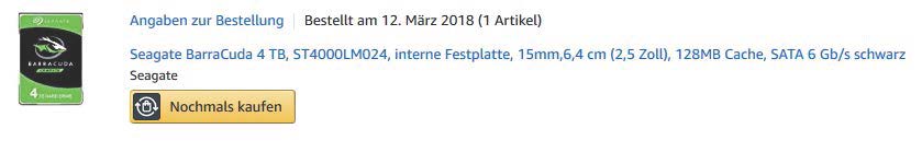

Du suchst seit "einem Jahr". Laut GH gibts das aktuelle 4 TB Modell (ST4000LM024) aber erst seit einem knappen Jahr. Laut GH war der Vorgänger die ST4000LM016, erhältlich bis März 2020.
Ich habe aber die erste ST4000LM024 bereits am 12.03.2018 bei Amazon gekauft, eine weitere im Mai 2018, dann in 2019:
