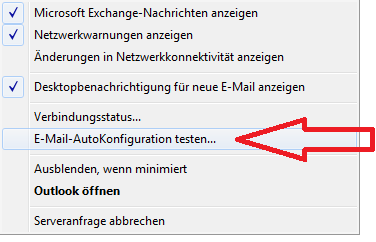

auto-konfigurationstest durchlaufen lassen
strg+rechtsklick

Den Test habe ich auch schon gemacht. Da scheint auch alles in Ordnung zu sein. Ich sehe da nichts anderes wie bei mir.
