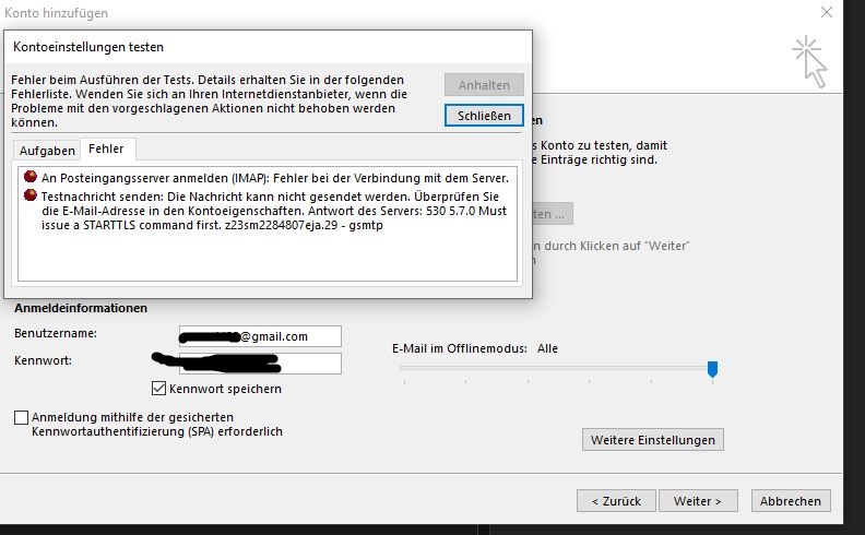

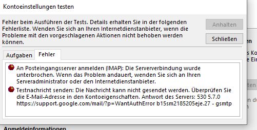

Da meine Mutter schon längere Zeit Probleme mit ihrem Outlook Programm hat, habe ich mich nun heute erbarmt und wollte Ihr helfen. (Probleme: Mails kamen plötzlich nicht mehr rein, bzw nur unregelmäßig...)
Ich hab mich nun schlau gemacht wie ich Outlook 2016 am besten zurück setzen kann.
Habs auch irgendwie geschafft und beim Programmstart siehts jetzt echt so aus, als würde man Outlook zum ersten mal starten.
Habe auch die Accounts gelöscht.

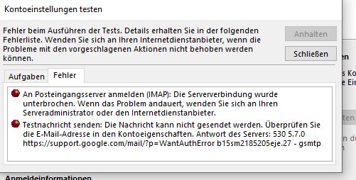

Habe dann alle Account Daten eingegeben (Ziel ist, dass GMX und GMAIL im Outlook funktionieren), doch irgendwie hab ich da keinen Erfolg.
Schon beim Konto Test streikt er schon, siehe Bilder!

Liegt in der Regel nicht an MS. Du musst den Zugriff weniger sicherer Apps zulassen. Hast du das so eingerichtet?

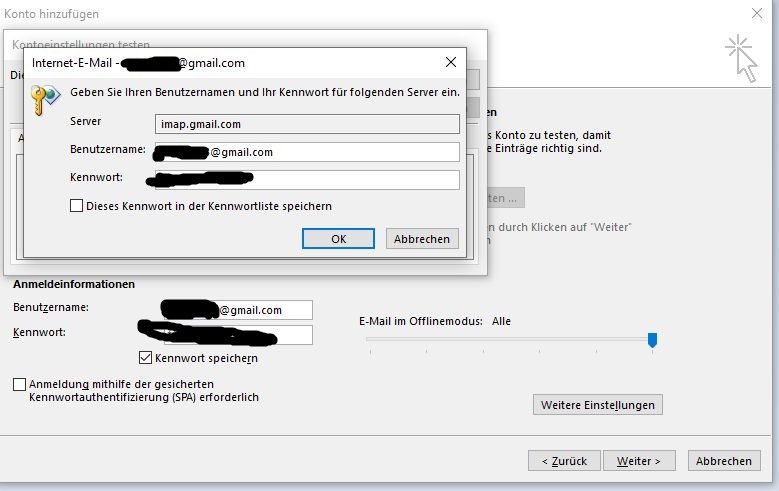

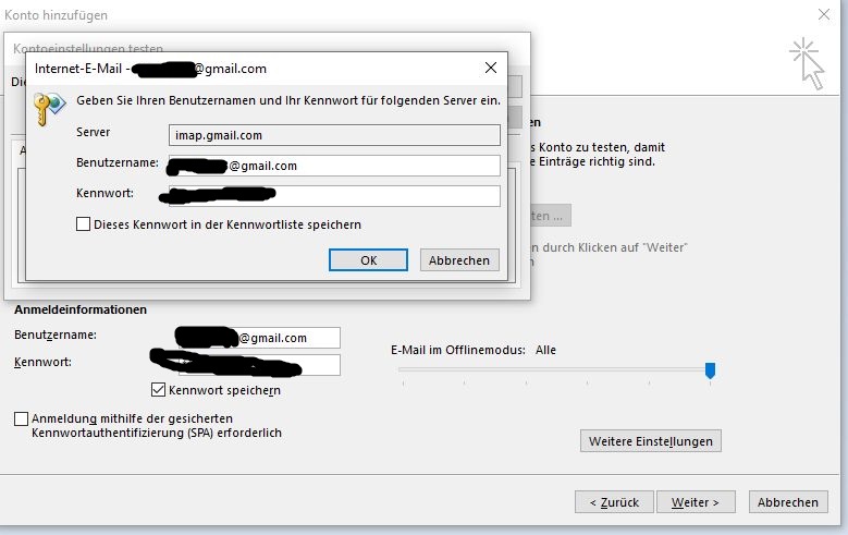

Ich hab nun ein neues appspezifisches Kennwort von GMAIL generiert. Dieses im Outlook eingegeben, doch auch da bekomm ich einen Fehler:

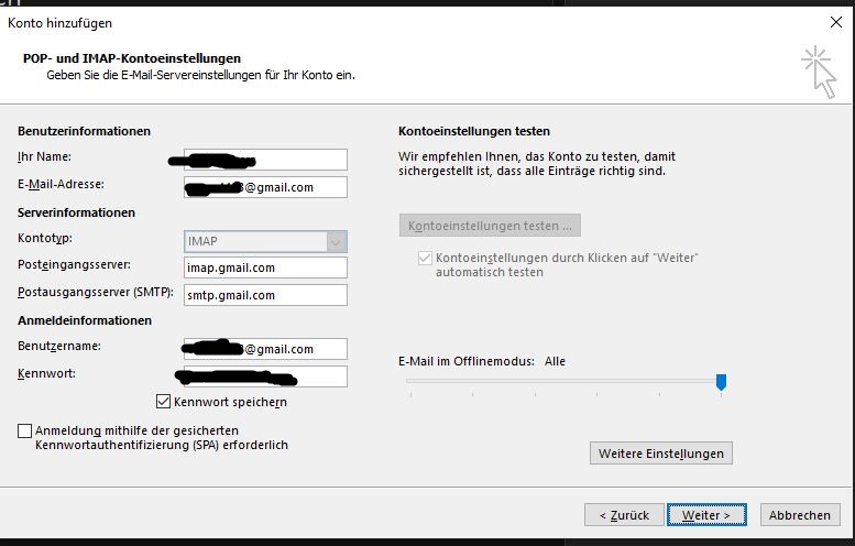

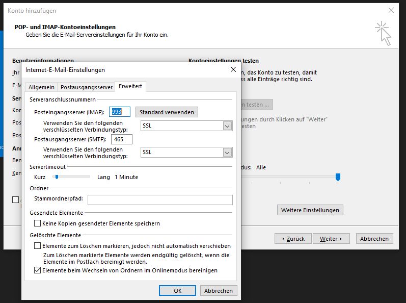

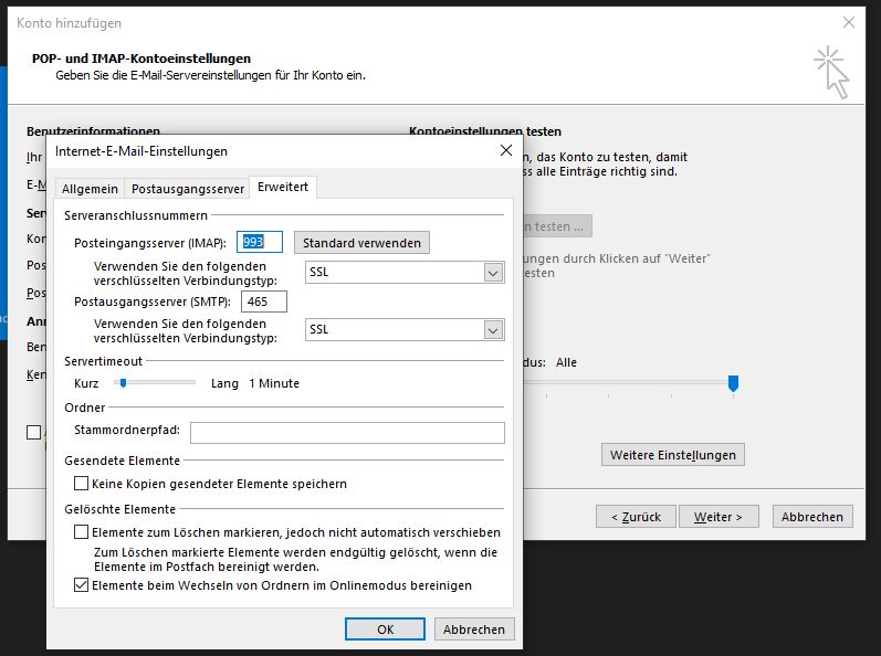

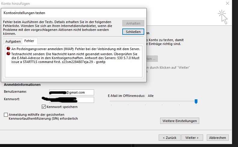

OK, Gmail habe ich nun geschafft.
Die Lösung für mich war:
Eingang:
Imap, SSL, Port 993
Ausgang:
TLS 587
Danke ich habs nun endlich geschafft! Bin ich froh.
Also an Mitleidende: probiert einfach aus wenn es nicht gleich geht. Die richtige Anleitung hatte ich von Anfang an ( https://support.google.com/mail/answer/7126229?hl=de), doch gab es mehrere Varianten unter "erweiterte Einstellungen". Die Ports und die Verschlüsselungsoptionen müssen passen. (Stichwort SSL, TLS, etc)
