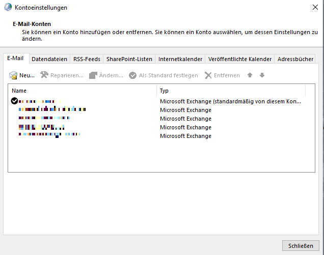

Eventuell vorher noch Checken ob die Default Einstellungen stimmen, Standard-Konto und Standard-Datendatei sollte zusammengehören:

Folgendes habe ich rausgefunden:
Hauptaccount ist ja ein ein IMAP (Geschäftlich) Konto dass auch als Standart gesetzt ist, dazu noch 1 Exchange Konto (Hotmail Microsoft, Onedrive…)
Unter Kontoeinstellungen bei Email ist der IMAP Account als standart gesetzt, dies ist korrekt.
Unter Datendateien ist der Exchange als standart gesetzt, nicht der IMAP Account…
Möchte ich nun den IMAP als standart festlegen kommt folgende Fehlerneldung: Das ausgewählte Format der Outlook-Datendatei (pst) kann nicht verwendet werden. Outlook-Datendateien (pst) müssen dasselbe Format wie Outlook-Offlinedatendateren (.ost) verwenden. Wählen Sie eine entsprechende Outlook-Datendatei (pst) aus, oder deaktivieren Sie den Cachemodusin den Antoeinstellungen
Habe es kontrolliert, die Email hat ein .ost dateiformat und nicht .pst wie in der Fehlermeldung…
Lösche ich nun den Exchange Account, ist natürlich der IMAP Standart und es funktioniert alles, also kein Text verschwinden beim direkt email scan..
Füge ich nun den hotmail account wieder hinzu, ist unter Datendateien wieder der falsche Account auf standart gesetzt, und lässt sich nicht umändern und mein Haupt Problem „text verschwindet“ ist wieder da…
Einzige lösung ist nur den IMAP betreiben, aber das kann es ja nicht sein -.-….
