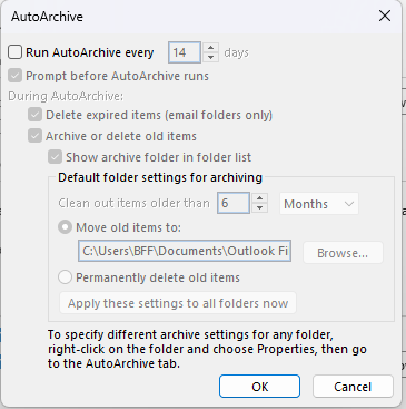

Wenn aktiviert, archiviert Outlook in der Standardeinstellung alle 14 Tage in dem es Mails aelter als Monate in das Archiv verschiebt. Hier bei mir ist archivieren (in Theorie) aus.
Fuer das Archivieren wird/werden die komplette(n) Mail vom Server geladen und in das Archiv gepackt. Und aus dem Archiv wird das was Du im Eingang oder anderen Ordnern spaeter loeschst nicht geloescht.
Damit kann ueber die Zeit das Archiv insgesamt groesser werden als das was das Momentane im Konto ausmacht.

Ja bei mir ist in der "Theorie" es auch ausgeschaltet, aber Outlook macht es trotzdem
Dann schalte mal dort ein und mach die Haken/Punkte raus wo geht und schalte wieder ab.

Standardmäßig ist bei Outlook Auto-Archivierung aktiv.
Das kann man aber ausschalten, wenn es einen stört.

es ist doch an obwohl eigentlich der Haken standartmäßig bei aus ist?
Jupp. Es ist an (was es nicht sein sollte) und deswegen tippte ich:

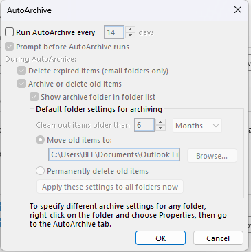

Das Verhalten bei Outlook hat sich wohl nicht geaendert. So sollte es eingestellt sein damit nix automatisch rennt und ausser einer kleinen Archive.pst nix weiter passieren.
Wir haben damals per Gruppenrichtlinien das so wie im Bild eingestellt, damit fuer unsere Nutzer keinerlei (Auto)archivierung stattfindet.
