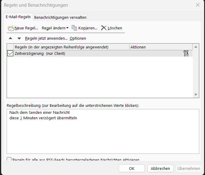

habe mir heute eine Regel gebaut, die meinen Mailversand um 3 Minuten rauszögert
Wie kann ich die denn kurzfristig aussetzen, wenn es mal schneller gehen soll? Wenn ich die im Postausgang wartende Mail öffne, die Zeitverzögerung entferne und dann wieder sende, wird die Regel erneut angewandt und ich habe wieder den 3 Minuten Timer drin.
Kann man das evtl. über einen zweiten Ordner lösen? Also, dass alles sofort versucht wird zu senden, was man dort reinlegt.
Oder so, dass du quasi eine "Weiche" vor dem echten Postausgang hast. Und diese Weiche (bestehend aus zwei Ordnern) entscheidet, ob sofort oder mit Verzögerung in den echten Postausgang verschoben wird.
Du hast doch im Regelassistent nach der Eingabe um wieviel Minuten er verzögern soll eine riesige Liste mit möglichen Ausnahmen.
Spontan wäre die einfachste Variante die Priorität Wichtig.
Oder einfach ein Keyword im Betreff wie -QR für quick release oder sowas.
Du kannst auch ein Keyword in weißem Text in die Mail schreiben.
Oder du erstellst dir eine "Vorlage" und definierst für Mails mit dieser Vorlage eine Ausnahme.

Danke für die Varianten, habe es jetzt mit nem simplen und einigermaßen unauffälligen "*" im Betreff als Ausnahme gelöst
